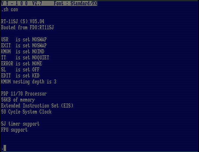

    Представляю вам эмулятор легендарного, так называемого 'последнего советского компьютера':
    Союз-Неон ПК-11/16
    Эмулятор написан благодаря ПЗУ, любезно предоставленному dk_spb, и докам, предоставленными TheGWBV, а так же дедуктивному методу (by Me), и ценным советам товарищей Alex_K, Patron.
    Сам компьютер в работе я, как и 99.99% обитателей форума, в глаза не видывал, поэтому какие-то вещи могут выглядеть не совсем так, как в оригинале, но я старался, потратив на него не много, не мало, а целые каникулы) Цель написания - посмотреть, что же это за загадочная машинка такая ПК-11/16.

    Процессор не хилый показывает, но 56кб памяти?...
    MMU я так понимаю нестандартный, и откуда взялся FPU?
    Да, 56Кб основной памяти. А уж дает ли ВПО стадартными методами адресовать другую - я не знаю. Я не настоящий PDP-шник, лучше спросить у Alex_K или Patron'а.
    FPU эмулируется ВПО, очевидно. В процессоре 1801ВМ2 его нет.
    07.10.2007
    3,250
    362
    639
    415 сообщений
    46 Post(s)
    В процессоре 1801ВМ2, ну и в 1806ВМ2 также, нет ни команд ни FIS, ни FPP. Эти процессора дают в HALT-режиме эмулировать команды FIS (коды с 075000 по 075037), прерываясь по HALT-прерыванию SEL010. А вот команд FPP (коды с 0170000 по 0177777) действительно нет, там сразу будет обычное прерывание USER-режима TRAP10.
