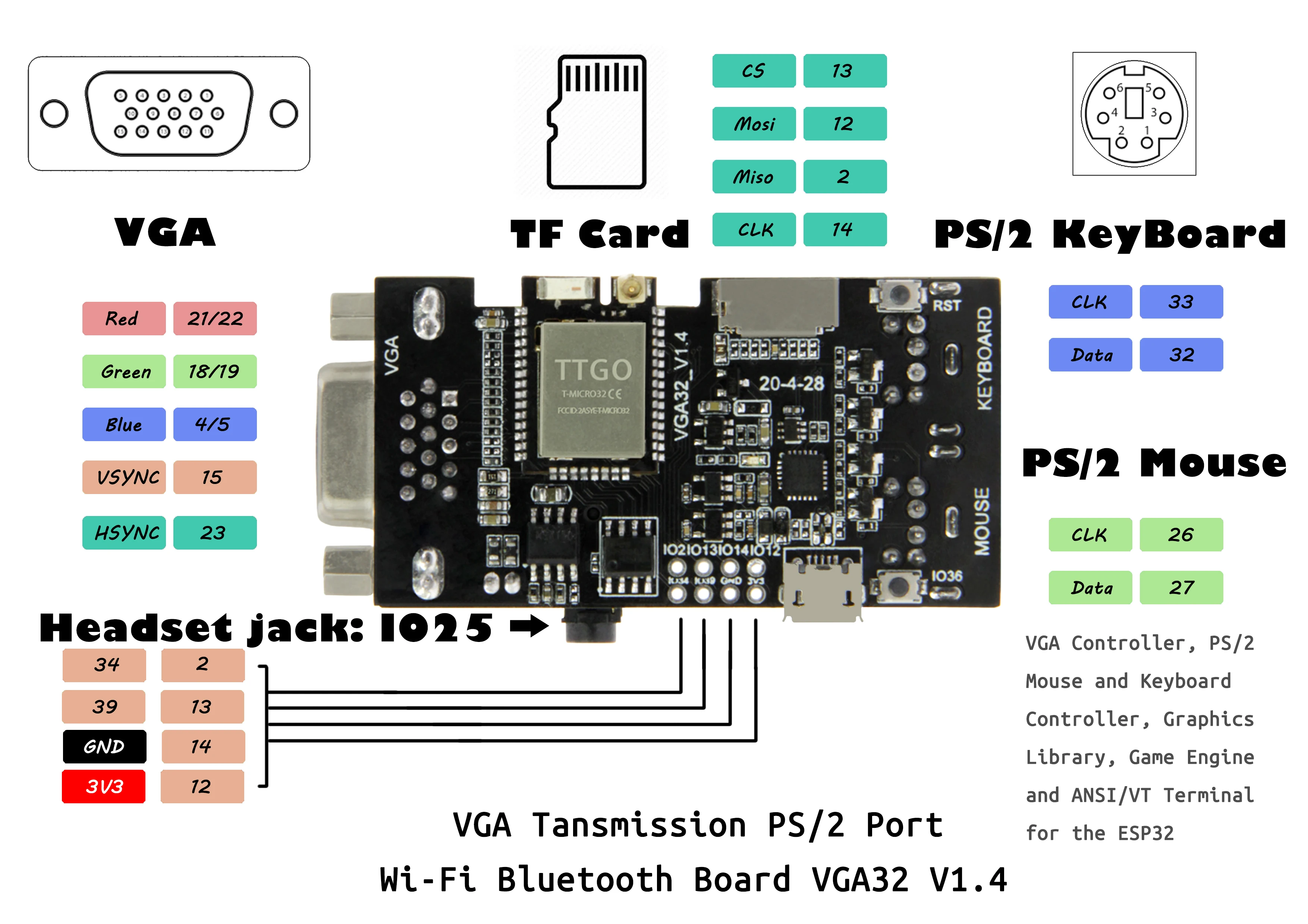

    Это просто отлично! У меня, к сожалению, нет спаянного устройства. Так и лежит просто голая плата без обвеса. Но у меня есть TTGO VGA32 v1.4:
    Насколько я понимаю это практически одно и то же, только периферия распяна по-своему. Вот если бы под него сборка была, то я смог бы потестировать. А заодно и со своим эмулятором сравнить.
