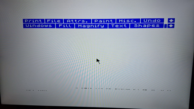

    Доброго времени суток!

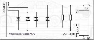

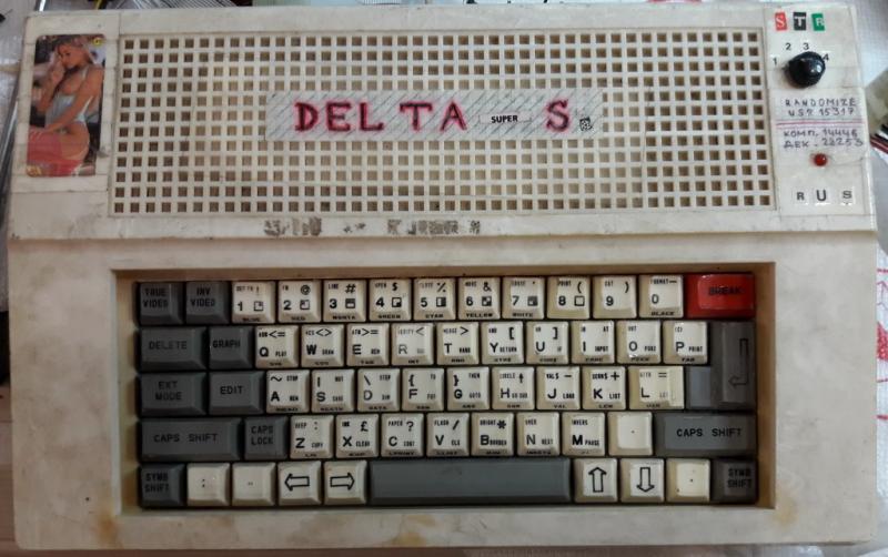

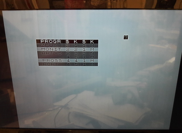

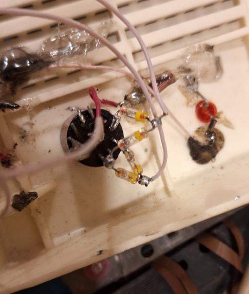

    Откопал недавно свою Дельта-С 48К с интересной функцией. С менюшкой и переключателем на страницы памяти.
    Может уже многие собирали такую. Но я все же хочу поделиться.

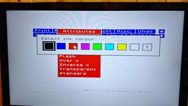

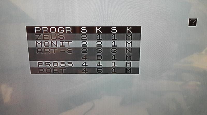

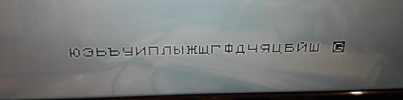

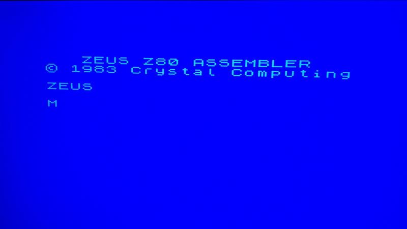

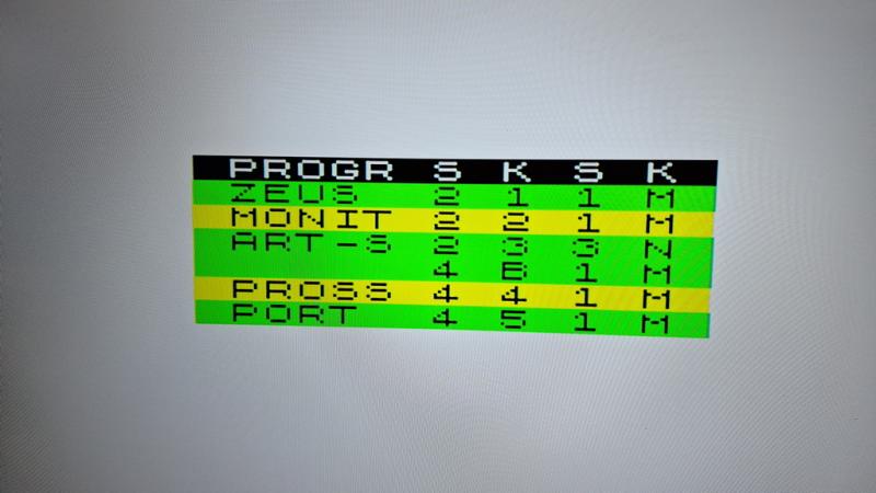

    В прошивку вшит русский шрифт. Встроенные программы: ART STUDIO, ZEUS, MONITOR, PROSS и PORT.

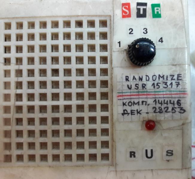

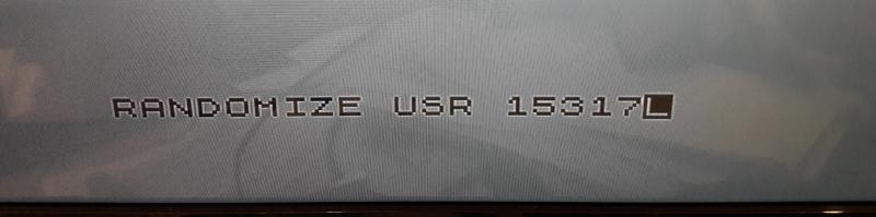

    Для запуска в меню нужно набрать RANDOMIZE USR 15317

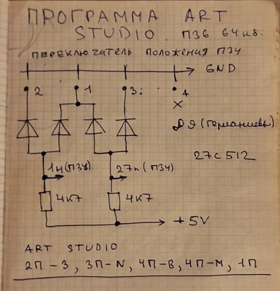

    Появляется меню. Для запуска программ выбираем номер страницы путем переключения переключателя (1-4) и нажимаем нужные буквы и цифры по меню по порядку. " S " - номер переключателя, " K " - кнопка которую нужно нажимать.
    Схема верная нарисованная на бумаге

    На 27С512 это 1 и 27 ножки. от 1 (первой) ножки 27C512 перед тем как установить панельку нужно разрезать дорожки от +5 вольт.
