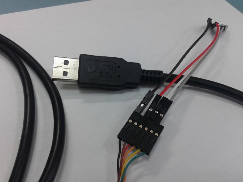

    Я свои брал на ali, прошивал сам, модов пока непользую. ЕМНИП, на Барахолке продают уже готовые, в том числе и с дисплейчиком
    Конкретно вот у этого продавца:
    https://ru.aliexpress.com/item/Black...595250052.html

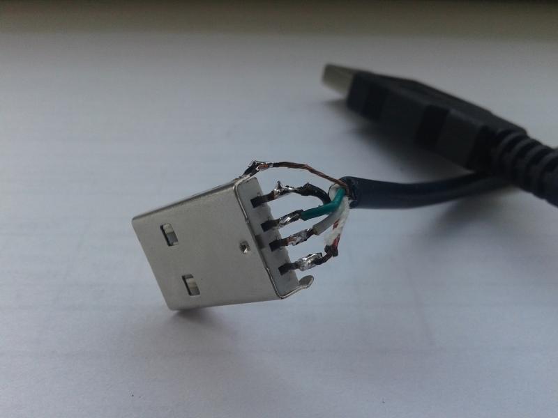

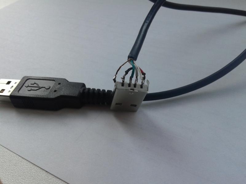

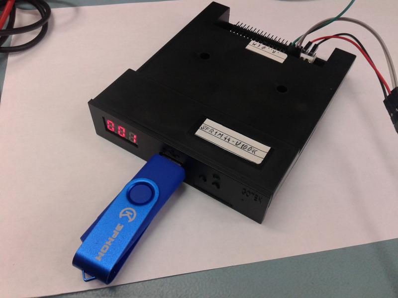

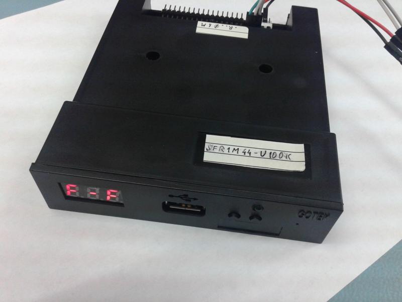

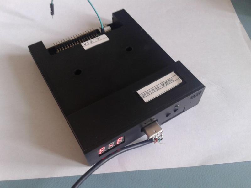

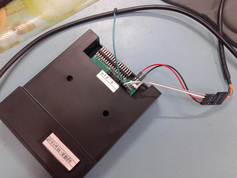

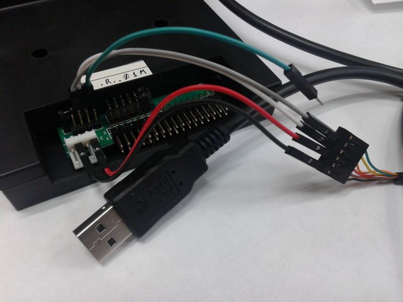

    Купил этот девайс. На старой писишке с XP работал, но с УКНЦ не хотел.
    Решил перепрограммировать. Нашел у себя в барахле USB кабель с гребенкой.
    Хотел из него сделать USB A - USB A. Но когда глянул на USB-шную часть кабеля,
    увидел надпись "FTDI 3.3V". Оказался переходником USB-COM. Подключил к Gotek-у.
    На другом компе (WIN10/64) запустил STMFlashLoade-Demo_V2.9.0RC4.
    Запрограммировал прошивку FF_Gotek-v0.9.19a как у Хунты.
    После этого решил попробовать DFU. Откусил от старой мышки USB кабель
    и припаял USB A разъем на откушенный конец. Проверил с DfuSe_Demo_V3.0.5.
    Тоже сработало. Архив фото и скриншотов во вложении.
    https://cloud.mail.ru/public/eC7m/5yXiYnWp4
    https://cloud.mail.ru/public/4T6d/42S3EdQLZ
    Потому что исходная прошивку эмулирует стандарты для PC. У УКНЦ (точнее, у формата с условными именами MY (ДВК) и MZ (УК-НЦ) - внутри отличий нет) немного другая структура. Сейчас уже не помню - кто кого не понимает - отформатированные на УК-НЦ не читаются на PC (драйвер для поддержки 10 секторов на дорожку по любому нужен) или наоборот - отформатированные (10 секторов на дорожку) на PC не читаются на УК-НЦ.
    Но, благодаря усилиям заинтересованных сторон (огромное спасибо автору кастомизированной прошивки Keir Fraser-у и запинавшему бедного англичанна нашему xolodу) была выпущена ПРАВИЛЬНАЯ прошивка

  10. #210
    28.09.2019
    г. Зеленоград
    33
    Сегодня добрался до Готека. Напаял штырьков, установил перемычку, подцепил USB-TTL, Установил Flash Loader и скачал последую прошивку. Подключаю программатор ставлю COM порт, нажимаю Next, вылезает "Unrecognized Device ... Please, reset your Device and try again". Дергал питание на Готеке не помогает. Буду признателен за идеи , чего можно потыкать.
