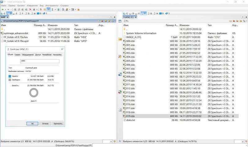

    Сегодня добрался до Готека. Напаял штырьков, установил перемычку, подцепил USB-TTL, Установил Flash Loader и скачал последую прошивку. Подключаю программатор ставлю COM порт, нажимаю Next, вылезает "Unrecognized Device ... Please, reset your Device and try again". Дергал питание на Готеке не помогает. Буду признателен за идеи , чего можно потыкать.
    У меня без ресета не программировалось. Зеленый провод на моих фото.
    Дергание питания не помогало.
    Я зашивал только версию FF_Gotek-v0.9.19a, другие не пробовал.
    С этой версией никакого FF.CFG файла на USBшку писать не надо.
    Только Gotek сам пишет файл IMAGE_A.CFG с последним открытым
    образом, чтобы по следующему включению питания он был текущим.
