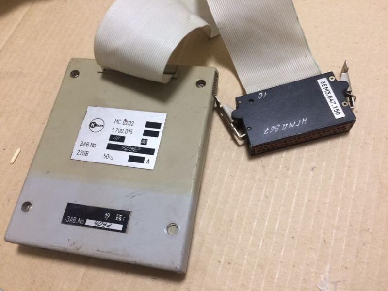

    А подскажите как к такому шлейфу подключать Gotek?
    Распиновка разъёма есть в схеме МС 5309. Ответную часть можно снять с него же.
    Но особого смысла в этом не вижу, легче разобрать контроллер и подключить обычный шлейф в разъём. Напомню, в первые 34 контакта.

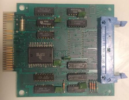

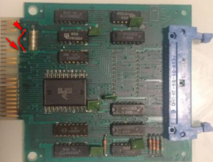

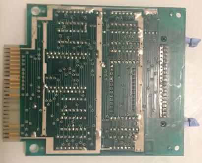

    newart, я не совсем уверен, пусть электронщики\знатоки УК-НЦ подтвердят или опровергнут, но поскольку ваш экземпляр контроллера со шлейфом к НГМД-6022, возможно надо будет перемычку паять. Сделайте фото платы контроллера с обеих сторон, тогда будет видно стоит она или нет.

Название:	photo_2021-01-19 19.22.00.jpg
Название:	photo_2021-01-19 19.22.02.jpg
    Попутно вопрос - как подрубать второй дисковод? (3.5)
    Достаточно просто задать ему номер 2?
    Хочу с готека закатать образа на реальные диски.

    вот такую надо бы поставить, но возможно, что и без неё будет работать...хотя на всех ЕМНИП, которые для 80\DS=DD дисководов (6022 только при первичной поставке шли и из за огромного количества отказов их просто вынуждено всякими способами заменяли потом на человеческие флопы) КМДешках перемычка стояла и на новоделе, ПКМ у меня @dkspb её то же сразу поставил.
