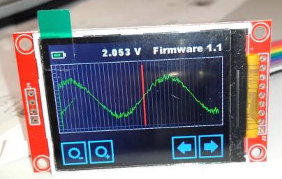

(полезная ссылка: осциллоскоп за $10 из ардуино и спичек
https://satoshinm.github.io/blog/180..._software.html
Да, с полосой 2МГц всего, но вертикальное разрешение в 240 пикселей гораздо приятней глазу, чем 32 пикселя)
