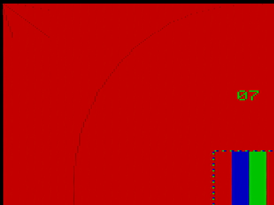

    Мне интересен следующий момент: видно ли у кого нибудь на реалах - smpltst.lvt, палитра 07 или другая с двумя одинаковыми цветами.
    Идут иголки с выхода D56 (связка D55-D56).

    Асинхронная схемотехника.

    Цитата Сообщение от DDp Посмотреть сообщение
    Справа видно, что строка начинает снова рисоваться с начала.
    Теперь увидел.
    Т.е. это касается всех палитр x6 и x7? Можно рассматривать это как недокументированный способ получить две градации одного цвета (которые иначе никак не получишь).
    На моём экземпляре это видно только на красной составляющей (палитры 07,27,47,67). "Иголка" наиболее заметна на одинаковых цветах при переходе от пикселя "11" к пикселю "00".
