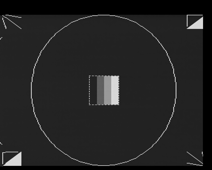

    Ок, скажем по другому: "Программы в кодах, загружаемые по команде BLOAD"",R и демонстрирующие статические изображения".
    В этом сообщении простенький testchart. (давайте обсудим aspect ratio пикселя у "Львова";)
    Клавишами курсора переключается палитра.

    DDp, меня давно мучает вопрос - можно ли сравнительно скромными средствами поправить дефекты изображения Львова (которые видны и в smpltst_capt):
    1. Самый левый столбец является повторением одного из столбцов примерно посередине левой части изображения, причем на строку ниже всего остального изображения.
    2. Самый правый столбец видеопамяти не отображается.
    Понятно, что на обычном ТВ эти края просто не видны, но все же интересно, можно ли было доработать Львов, чтобы он показал таки 256x256

    меня давно мучает вопрос - можно ли сравнительно скромными средствами поправить дефекты изображения Львова...
    ... чтобы он показал таки 256x256
    Если задержать по времени сигнал гашения, то можно закрыть "минус 1-й" фантомный столбец (слева) и открыть "63-й" (справа). Вероятные затраты: один триггер (половинка ТМ2).
    А, если присмотреться, сдвинут вниз не только "минус 1-й" столбец, но и "0-й". Видимо, данные из видеопамяти берутся раньше, чем инкрементируется вертикальный счетчик. На это сейчас, на вскидку, у меня нет решения.

    "0й" столбец пропустил (и забыл). Там сбивает с толку фон, который в верхней строке (в отличие от "-1 го" столбца) правильный.
