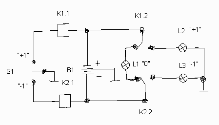

    Гистерезис называется.
    Дело даже не в этом, реле с тремя состояниями мне не встречались. Да и управляться оно будет скорее всего двумя катушками.
    Встречались тумблеры 3х позиционные.
    А на обычных реле 2штуки понадобится. Вот простейшая схемка включения 3х состояний.
    При нейтральном положении переключателя S1 горит лампа L1 "0". При положении вверх переключателя S1 загорается лампа L2 "+1", и при положении переключателя S1 вниз, загорается лампа L3 "-1".
