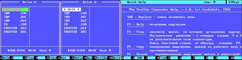

    пользовательская программа, к примеру Нортон.
    Аналог Norton Commander на Корвете называется The Proffer Commander (как правило PR.COM или PROF.COM в образах):
    стартует программа DED.COM.
    Вот здесь есть хорошее описание редактора командной строки DED.

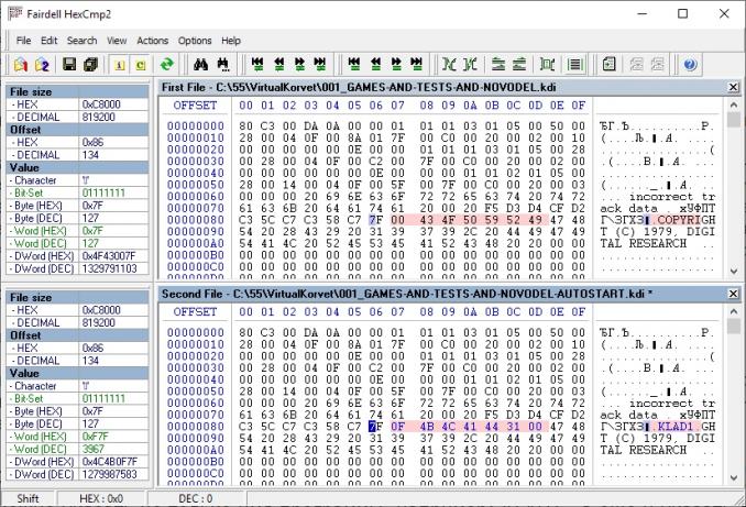

    во многих реализациях CP/M это AUTOEXEC.SUB
    CP/M 3 запускает команды из PROFILE.SUB при загрузке. Все что нужно сделать - вставить необходимые команды в PROFILE.SUB.
    А вот в CP/M 2.2 все сложнее. К сожалению, функция автостарта для CP/M 2.2 не очень хорошо документирована, постараюсь это исправить. Для включения автозапуска нужно пропатчить загрузочный сектор в образе любым hex-редактором. Ниже распишу формат образа диска и что патчить.
    Первые 128 байт в образе содержат размеры всех областей на диске, подробное описание этой области есть в файле ниже в разделе CP/M:
    https://github.com/alexanderk23/zxdn...g/ig7doses.txt
    Если интересно покопаться более детально, вот еще пара ссылок на формат CP/M 2.2:
    http://www.idealine.info/sharpmz/succpminfo06.htm
    http://www.idealine.info/sharpmz/dpb.htm
    http://www.seasip.info/Cpm/format22.html
    После первых 128 байт в образе следующие байты как раз и отвечают за командный процессор.
    Первые 6 байт - две точки входа (две jmp инструкции). Первая точка входа - это «холодный старт», которая будет выполнять любую команду в буфере команд. Вторая точка входа - «теплый старт» - она будет игнорировать любую команду, предварительно инициализированную в буфере. Такова логика работы автозапуска в CP/M, BIOS просто выбирает переход к первой или второй точке входа в зависимости от контекста.
    При включении компьютера или полной перезагрузке происходит «холодный старт», с автозапуском по первому jmp.
    По-поводу «теплого старта» - многие программы в типичном сеансе CP/M завершают работу с помощью «теплого старта» и автозапуск уже не срабатывает - вызывается второй jmp, который игнорирует командный буфер. Однако можно заставить CP/M выполнять автозапуск и при «теплом старте» (после выхода из программ) с помощью флагов BIOS (битов режима), об этом напишу ниже.
    Следующий 7-ой байт обычно равный 7Fh - сообщает нам сколько всего байтов доступно в буфере (7Fh = 127 байт):
    Следующий 8-ой байт - общая длина команды. По умолчанию этот байт равен 00h, что указывает на отсутствие команды в буфере. Чтобы включить автозапуск, нам нужно изменить этот 8-ой байт - указать длину команды. Можно указать длину команды с запасом, предположим 15 символов = 0Fh. Главное потом после ввода более короткой, чем 15 символов команды, записать пробел 00h.
    Со следующего байта фактически начинается входной буфер для командного процессора, куда мы и записываем команду. По-умолчанию там записан копирайт CP/M: COPYRIGHT (C) 1979, DIGITAL RESEARCH - просто поверх него пишем нашу команду и в конце ставим пробел 00h.
    В команде можно указать не только имя программы, например: KLAD1 , а еще и указать диск: A:KLAD1
    Теперь всякий раз, когда CP/M будет загружаться в память, командный процессор будет запускать нашу команду.

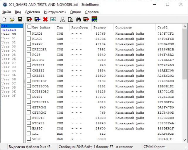

    "MkDir" - создать каталоги? Как реализованы подкаталоги в CPM (2.2? 3.0?) Корвета?
    На Корвете нет CP/M 3.0 - я её упомянул только для объяснения механизма автозапуска. Две основные дискетные операционные системы: CP/M 2.2. и её советский клон МикроДОС. Есть еще не дискетный Бейсик, прошитый в ПЗУ и разные сетевые системы, но это отдельная тема.
    Насчет каталогов - это физически не каталоги, а пользовательские области на дискете, чтобы понять как это работает проще будет показать картинку из SteinBlume:
    Т.е. на дискете есть 16 пользовательских областей (по сути виртуальных каталогов), а так же область удаленных файлов. Данную возможность, насколько я помню, использовал в основном сетевой софт, чтобы сетевые ученики 8010 могли отправлять свои файлы на учительский 8020. А тот записывал файлы учеников в области-каталоги согласно сетевому номеру конкретной 8010.
    Понятно, всё по классике.
    Я почему спросил - с выходом MS-DOS с подкаталогами, энтузиастами предпринимались попытки сделать похожее в CP/M (обычно инфа по каталогам и датам файлов хранилась в служебном файле), но получалось или неудобно или в относительно удачных случаях получалось инородно вплоть до совершенно другой файловой системы (как в MSX DOS). Подумал что на Корвете могла быть одна из вариаций (первого типа например, она остается совместимой с CPM по формату файловой системы)

    Proffer по F7 просто открывает ближайший свободный User и позволяет задать ему имя. Но это имя доступно только в Proffer'e. Оно записывается в файл на этом диске. В самой же СР/М никаких имён пользовательских областей не будет, они по-прежнему будут иметь только номера. Я бы сказал, не очень удобно реализовано. Если я хочу сразу попасть, например, в User 8, минуя 2 - 7, то никак. На ПК8000 в File Commander переключение между областями реализовано по Shift+F1 или +F2.
