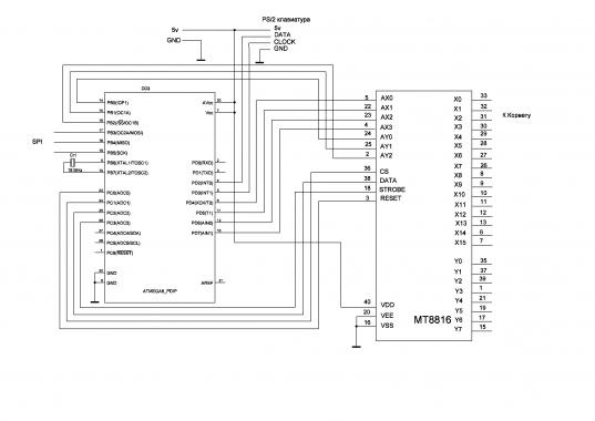

    По умолчанию Контроллер для подключения PS/2 клавиатуры
    Соберу здесь всю выжимку по данному девайсу.
    Огромная благодарность Xrust за разработку контроллера.
    Схема, герберы и прочая информация по универсальному контроллеру - здесь.
    Купить платы или готовые устройства можно здесь.
    По-умолчанию матрица для прошивки аутентичной клавиатуры (ЙЦУКЕН-JCUKEN), но можно переключать по F12 на QWERTY, также учитывается, чтобы можно было относительно несложно обжать шлейф:
    Матрица

    Вся прошивка, с включенным кодом перезагрузки контроллера по кнопке ScrollLock:
    Прошивка
    #include <PS2KeyRaw.h>

    void setup() {
    //Инициализация портов
    pinMode(19, OUTPUT);
    pinMode(AX0, OUTPUT); //AX0
    pinMode(AX1, OUTPUT); //AX1
    pinMode(AX2, OUTPUT); //AX2
    pinMode(AX3, OUTPUT); //AX3
    pinMode(AY0, OUTPUT); //AY0
    pinMode(AY1, OUTPUT); //AY1
    pinMode(AY2, OUTPUT); //AY2
    pinMode(RSTMT, OUTPUT); //RES
    pinMode(CSMT, OUTPUT); //CS
    pinMode(DATMT, OUTPUT); //DAT
    pinMode(STBMT, OUTPUT); //STB
    //Инициализация клавиатуры
    keyboard.begin( DATAPIN, IRQPIN );
    //Инициализация MT8816
    SetAddr(0);
    digitalWrite(RSTMT, LOW);
    digitalWrite(CSMT, LOW);
    digitalWrite(DATMT, LOW);
    digitalWrite(STBMT, LOW); //инициализация
    digitalWrite(CSMT, HIGH); //выбор чипа
    digitalWrite(RSTMT, HIGH);
    digitalWrite(RSTMT, LOW); //сброс

    Комментарии к прошивке
    F12 - переключение раскладок JCUKEN-QWERTY
    ScrollLock - перезагрузка контроллера (мой вариант при первом включении бывает что "залипает")
    F11 - Стоп
    WIN - Фикс
    Alt - Алф
    Не влезли клавиши - Ю, Сел.
    Затруднился куда засунуть - ИЗ, ВЗ, СТРН.
    Прошивка QWERTY хуже проработана - дублируются кнопки V H B
    Для тех, кто собирается дорабатывать, сопоставление пинов разъему корвета:
    1KD0 - X14
    2KD0 - X15
    1KD1 - X12
    2KD1 - X13
    1KD2 - X10
    2KD2 - X11
    1KD3 - X8
    2KD3 - X9
    1KD4 - X6
    2KD4 - X7
    1KD5 - X4
    2KD5 - X5
    1KD6 - X2
    2KD6 - X3
    1KD7 - X0
    2KD7 - X1
    KA0 - Y6
    KA4 - Y7
    KA1 - Y4
    KA5 - Y5
    KA2 - Y2
    KA6 - Y3
    KA3 - Y0
    KA7 - Y1
    В прошивке выше переопределены пины для простого обжима шлейфа к разъему корвета:

    Коллеги, привет!
    Достался мне тут корпус в неплохом состоянии от Квант-8 и я собираюсь восстановить его начинку. Для этого почти все есть:
    Плата от обычного корвета (только нужно либо перепаять выход FDD на стандартный ПКшный, либо сделать кабель)
    Флопы
    БП купил вот такой - есть опасения правда, что 60W не хватит, но если что, закажу большей мощности
    Перегородки собираюсь сделать из метала как в родном, или на 3Д принтере - еще не решил...
    Самый большой затык пока что в клавиатуре, коих насколько я понял в природе еще меньше, чем этих самых квантов. Поэтому хочу начать делать контроллер PS/2. Так как собственного мозга пока не хватает, обращаюсь к коллективному разуму))

    1. Клавиатура у корвета - обычная матрица замыкателей 8 бит адресов, 16 бит данных (2х8, мультиплексоры читают по очереди, в зависимости от А8)
    2. Хочется использовать тот разъем, что на плате корвета, и не тянуть дополнительно А8 или еще что-то. Максимум питание, но контроллер можно запитать и отдельно. В кванте на сколько я понял так и реализовано - клавиатура подключена к стандартному разъему на плате корвета, где просто дополнительно выведено питание.
    3. Шина данных перед мультиплексором подтянута на +5В, ША инверсирована (т.е. считывание идет по бегающему 0)
    Перелопатил все подобные наработки в этой области для других ретро-ПК, пришел к следующим выводам:
    1. За основу лучше всего брать наработки CARO для ориона или ямахи (больше всего комментариев и логики в коде)
    2. В качестве контроллера собираюсь использовать ATmega644 в DIP40 - и портов хватает (три полноценных порта - как раз 24 контакта для матрицы 8х16) и реализованы прерывания по изменению уровня на любом бите порта
    Пока что не укладывается в голове:
    1. Как лучше поступить: вставить в схему контроллера инверторы? или не утяжелять схему и писать прошивку с учетом инверсии? читал где-то на форумах, что есть риск положить +5 на землю программно...
    2. Не нашел (или плохо искал) ничего подобного в других ПК - обычно ША больше 8 бит, а ШД - не более 8. Таким образом непонятно, как выстроить код, типа:
