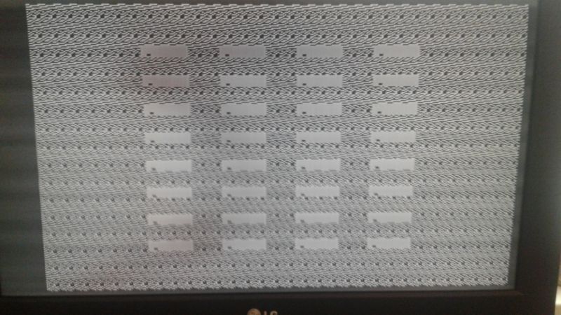

    Сейчас второй тест погоняю, он вроде подольше гоняет. Надо сейчас вычислить какие рушки гнилые.

    Тот тест, который я указал, показывает микросхемы, как они расположены на плате Вектора. Надеюсь правда, что положение микросхем памяти не зависит от того где Вектор производился.

    Блин, "посыпаю голову пеплом", чёйто я вчера не с той ноги начал... весь день 8 и 16 путал...
    Исправил в сообщениях.
    Именно 16 нога при подаче на неё от 1В до 3В, даёт цветное изображение.
    "Единицы" во второй строке, это не нормально. Одна из линеек памяти видимо не фурычит. Скорее всего управление, нужно общую для неё шину смотреть.
    Вот этот тест попробуй
    http://sensi.org/scalar/ware/649/
    если запустится, он укажет не работающие микросхемы.

    Не фурычит крайний правый ряд... Для начала просмотреть общие для них дорожки, вероятнее всего обрыв или коротыш. Хотя это характерно для крайнего левого ряда.
    Это проблема не с шинами адреса и данных, иначе был-бы другой результат. Это общее для ряда управление... возможно сигналы CAS и WE для этого ряда, шины на ногах 3 и 15.
    Осциллограф вроде есть, значит можно сравнить сигналы для этого ряда, с аналогичными с "рабочих" рядов.

    Нашел сразу.Раздавило корпусом дорожку. Сейчас буду клаву перебирать, глючит!

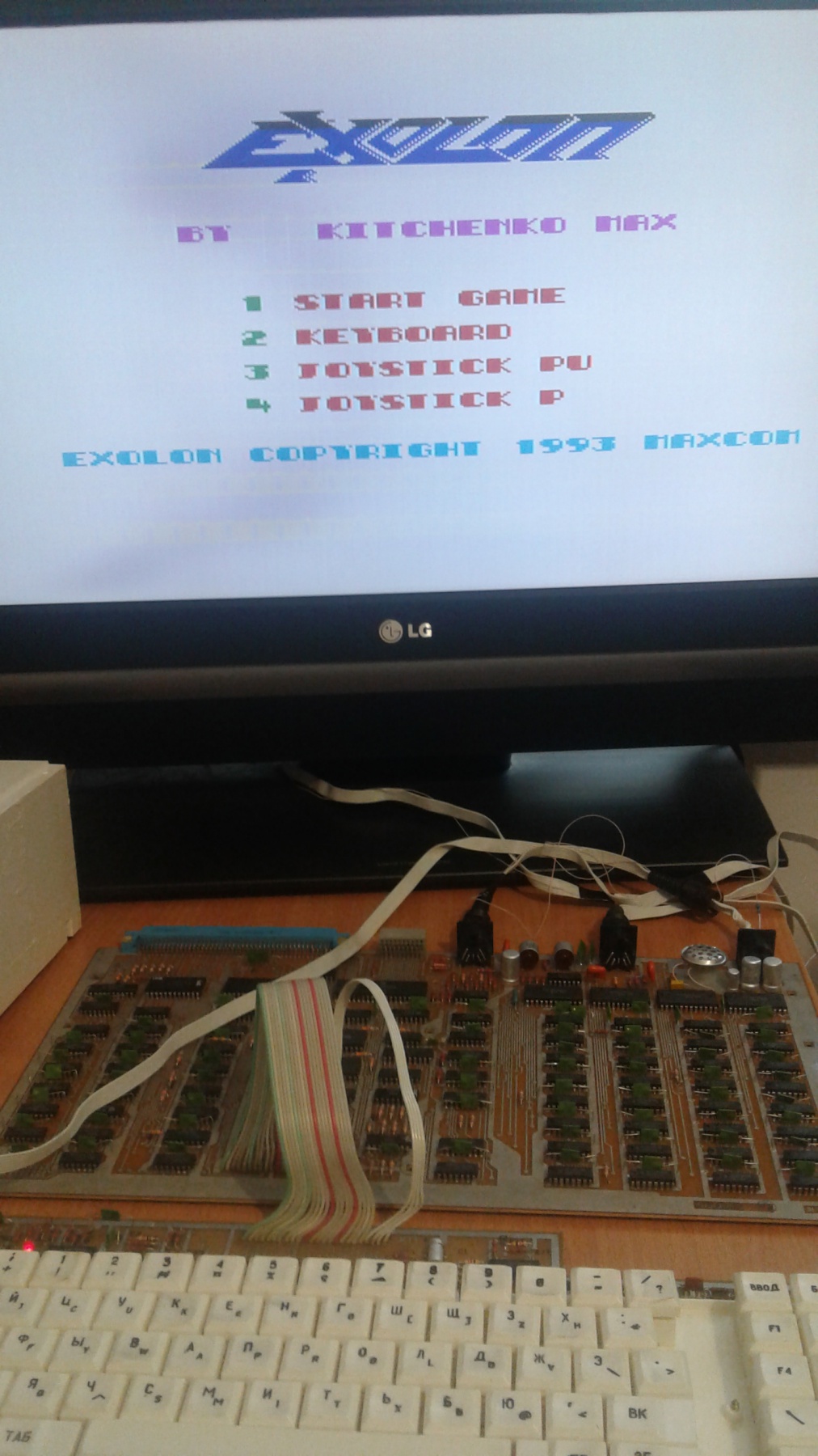

    Нашел сразу.Раздавило корпусом дорожку. ...
    Поздравляю.
    Раздавленные дорожки под пятаками крепления, это болезнь Вектора. На кишинёвской плате смотрел, другая разводка дорожек.
    Интересно, у тебя изображение не инверсное, но ч/б...
    А если совсем отключить сигналы RGB, оставить только видео, картинка изменится?

    Спасибо!
    Не хотел вскрывать пломбу, но пришлось. Зато сейчас можно большие игрушки запускать.
    Я до этого просто к AV и подключал. Но по идее если фон у загрузчика темный, а он у меня темный, это значит он синий.
    Я сам виноват, подцепил 450 Ом, а надо было 280 Ом. на 16 ногу.
    Что мне нравиться в в советских ЭВМ, это огромное количество зелени, видимо с палладием в те времена проблем не было!
    Ну вот, цвет уже есть, осталось сделать доработку для инверсии...
    Ту на транзисторах собрать?
