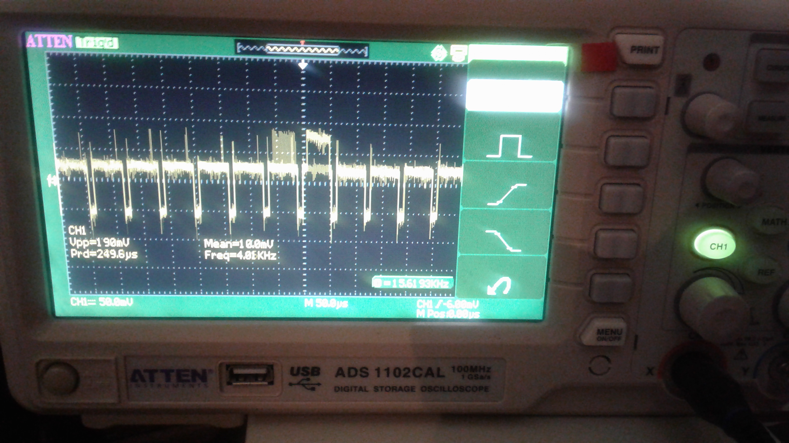

    Не гудит Вектор при включении, только светодиод питания горит. Светодиод "Рус/Лат" иногда загорается и тухнет, иногда горит и не тухнет, но чаще просто не загорается и не горит. Гудения же нет :-/
    Может, конечно, с динамиком что-то...
    Как я понимаю, начинать смотреть нужно с питания?
    У меня сейчас разобранный, могу ткнуть осциком на сигнал видео, показать что там. Если интересно.
    Было бы очень классно!

    У меня опыт работы с реалами ограниченный, но из того, что я слышал в основном тут на форуме, подавляющее большинство Векторов гудят. Мой тоже гудит.
    Питание это начало всех начал. Надо проверить, что все напряжения под нагрузкой держатся в норме. Чтобы не добивать и без того похоже уже натерпевшийся Вектор, лучше это сделать с балластом. Отмотать кусок провода на 2 ома (средненьким мгтфом получится несколько метров) и подключить его к +5В БП. Без Вектора, разумеется. Убедиться, что блок питания дает что-то в районе 4.8-5.0 В. Кажется по +5В номинально БП должен обеспечивать 2.5А для варианта с герконовой клавиатурой и 2.7А для варианта с паршивой. Остальные напряжения обязательно должны быть, но их достаточно померить без нагрузки.

    Это нормально. Некоторые Векторы запускаются без гудения. Ткните осцилом на видеовыход. Нужно определиться.
    Вот 5 нога.

    Что-то Вы меня совсем запутали!
    Гудят не все Векторы, а только с герконовой клавиатурой (если я ничего не путаю).
    Это во-первых.
    Во-вторых, у Вектора, мягко говоря, не совсем стандартный видеосигнал, поэтому некоторые LCD телевизоры такой видеосигнал на AV не распознают вообще. Может быть так: при включенном Векторе включить TV - картинка на секундну мигнёт (в том смыле что на секунду появится Векторовское изображение), потом проц телевизора решит что нормального сигнала нет и выдаст синий фон.

    Огромное спасибо всем, кто пытается помочь восстановить Вектор.
    Ратмир, я помню, что мне нужно снять осциллограмму с 5 выхода видео разъема, и обязательно постараюсь это как можно скорее, скорее всего завтра. Сегодня уже не успел.
    dk_spb, вы натолкнули меня на хорошую мысль, попробовать включить телевизор последним. Такой сценарий я ещё не пробовал. Может мелькнуть начальная картинка.
