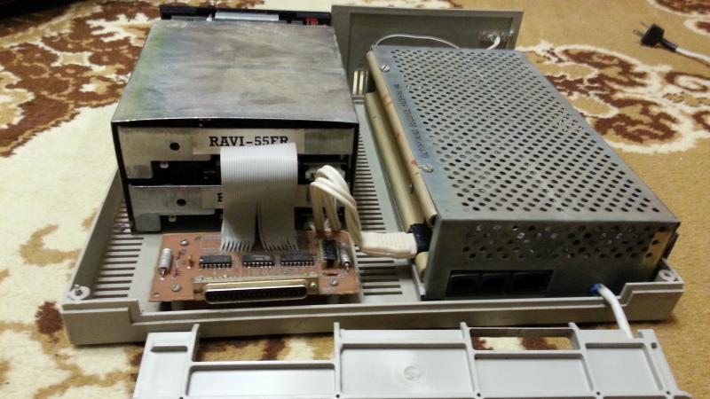

    А теперь я помучался с Корветом. Пришли два дисковода - Электроника 5311 и 5313. Первый - как есть, второй собран из двух, у него мотор слишком быстро крутился, я поставил в него привод от 5305. Сначала я проверил их на УКНЦ. Худо-бедно работают, хотя и далеко не идеально. Но по-крайней мере, загрузка с них идёт. Подключаю их к Корвету. Пока они лежат на столе отдельно. Что-то плоховато с загрузкой - на 5313 через раз, на 5311 с пятой попытки. Почистил им головки, вставил их в ВБ (вспомогательный блок), всё собрал. Включаю - Бейсик и всё, хоть тресни. Сколько ни жал Reset, так СР/М и не увидел. Менял буквы у дисководов, оставлял по одному - всё равно Бейсик. Потом я обнаруживаю, что в дисководе у меня стоит загрузочная дискета от УКНЦ... Стучу себя по лбу В процессе изысканий на каком-то этапе произошла подмена дискеты. Втыкаю корветовскую - ура, есть загрузка! С нижнего дисковода, 5313. Несколько раз перезагружаю - грузится. Ну, раз он надежнее, меняю дисководы местами, ставлю 5313 наверх. Собираю, включаю - на дисководе загорается лампочка - и тишина, даже диск не крутится. Подключаю их к УКНЦ (питаются они от корветовского ВБ). Работают. Неудобно каждый раз снимать монитор, отключать, подключать его. Поставил монитор вниз, а ВБ на него. Всё грузится, оба дисковода работают, хотя бы список файлов открывается. Игрушка с В запустилась. Ставлю обратно - ВБ вниз, монитор на него. И опять - дисковод пошуршит, и тишина. Ни Бейсика, ни СР/М-а. Отключаю монитор, перезагружаю. По звукам слышу, что система загрузилась. Втыкаю питание монитора, компьютер сбрасывается. Приподнимаю монитор, оттаскиваю его, насколько хватает проводов - ничего не меняется. Меняю родной корветовский монитор на "Колокольчик" - то же самое. Но у него провода подлиннее, я ставлю его рядом. Всё заработало! Держу монитор на руках над ВБ - если поднять его сантиметров на 15, всё работает. 5 см - уже не работает. Если после начала загрузки, появления надписей НИИЯФ и т.д., но до появления "А:>" опустить монитор, появляется сообщение BDOS ERROR.
    Оттаскивал сам компьютер подальше - никак не влияет.
    То есть, от монитора идут жуткие наводки на дисковод, скорее только на верхний. На кабель вроде нет наводок. У этого монитора плата снизу, а у УКНЦ-шного сверху, вот у меня и глючил дисковод на УКНЦ, когда он стоял над монитором. Я поставил родной монитор на ВБ вверх ногами, чтобы плата была сверху. Не прокатило. Бейсик стабильно.
    Кто-нибудь сталкивался с этим? Как бороться? Вариант с разнесением монитора и ВБ не очень подходит, места мало, да и красивее было бы, если бы они стояли вместе, как на всех картинках.

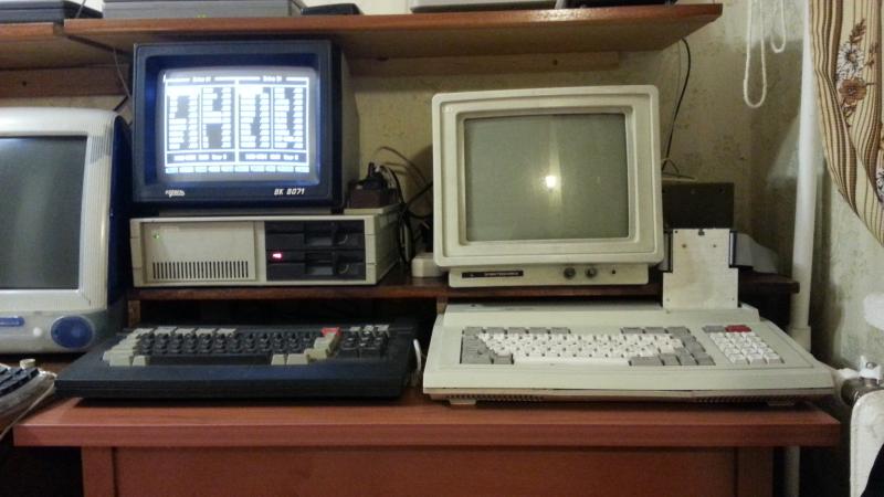

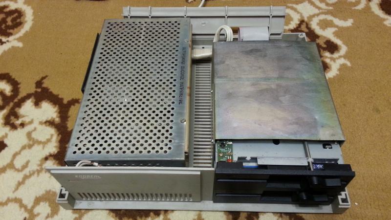

    Ну вот, проблема полностью решена. Я купил заводской ВБ8020.
    С кожухом, дисководы хорошие. Только блок питания пришлось заменить, а то, что-то он на обоих выходах - ВКУ и КНМЛ выдаёт 12 В, а родному монитору нужно 15. То ли неисправность, то ли такая схема.
    Поставил его под монитор, диски читаются нормально, никаких BDOS ERROR.
    Теперь стало совсем красиво!

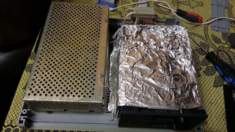

    В старом ВБ я зафольгировал дисководы, стало гораздо лучше, но всё равно ненадёжно. На последних дорожках чтение нестабильное.
