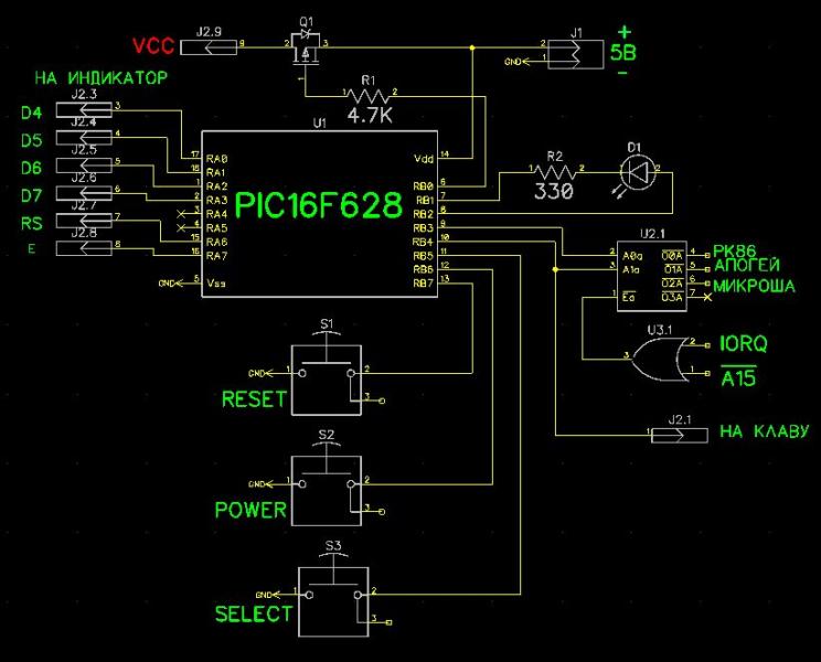

    Я хочу проще - конфигурация, узел сброса и узел вкл/выкл питания на PIC-контроллере и двухстрочном LCD индикаторе. В верхней строке отображается активный комп, а в нижней - тактовая частота процессора на данный момент времени.

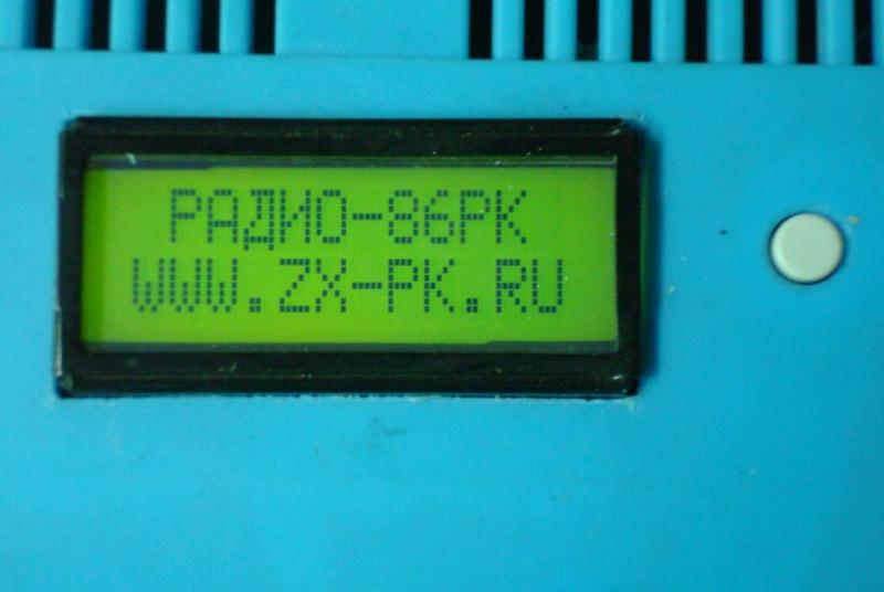

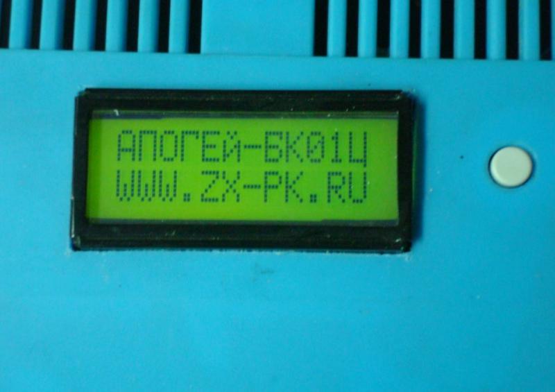

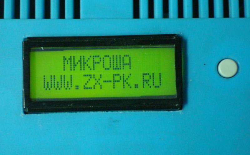

    Что бы сменить комп, нужно выбрать его кнопкой SELECT и нажать на RESET. Если за пять секунд не сделать сброс, то прежняя надпись восстанавливается.

    По умолчанию PIC12
    Упростил до невозможности. Оставил только РК86 и Микрошу.
    Если индикатор питания горит красным - это РКшка, если зеленым - Микроша. Если нажать кнопку SELECT индикатор моргает цветом неактивного компа. Если в это время нажать RESET, то поменяется конфигурация и пройдет сброс.

    Alex_LG, Не доделал 3 и 1? Насчет клавы в Микроше - перевод с порта А на порт В работает, но сами кнопки в схеме клавиатуры Микроши еще и расположены иначе чем в РК. Так что похоже облом. Без перепрограммирования не заработает.
