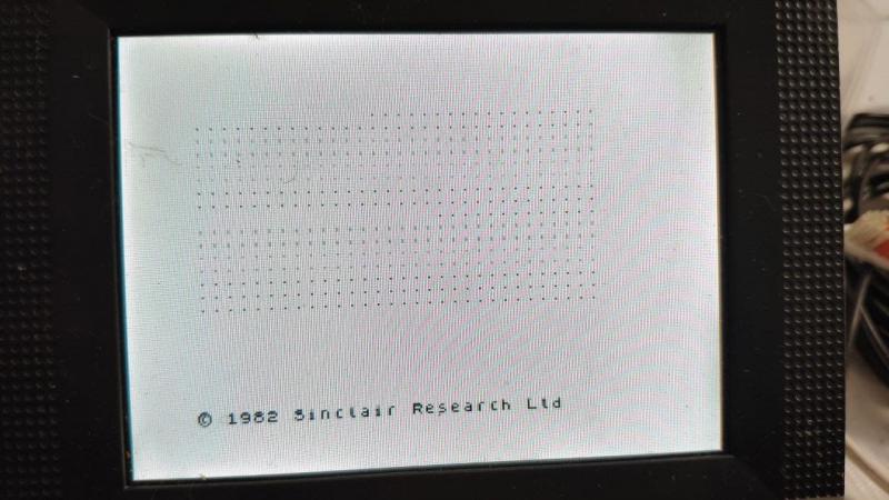

    Доброй всем ночи. Досталась плата почти живого ленина 48. Короче суть в чем. На холодную вроде работает, но после 10-15 минут работы начинается магия. На экране бейсика появляются точки, а в тест ПЗУ вертикальные линии. При чем при нажатии любой клавиши происходит сброс. При отрисовке атрибутов никаких артефактов нет, то есть это чисто пиксельная тема. Тест ПЗУ проблем не показал, вся память живая, буфер цел.
    КП13 на выходе видео щупал, сигнал приходит и выходит нормально.
