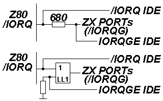

    на выходах DD2(ИД7)13-12-11-10 тишина полная- меня вот это больше сейчас интересует. При входе в fatall на 9 ноге DD1 появляется сигнал EBL который успешно приходит на 4 ногу DD2, а вот с неё WRH,IOR,RDH постоянно высокий уровень.

    Чем смотришь "тишину"? На выходах ИД7 будут импульсы очень меленькой длительности. Фактически, длительность будет равна длительности /IORQ. И учитывая единичность этих импульсов, то отловить их обычным осциллом довольно сложно. Я обычно в таких случаях использую пробник на основе двоичного счётчика 555ИЕ5, где к выходам припаяны 4 светодиода - отловить импульс (или серию) получается намного проще. А вообще, где-то есть мой отчёт по подключению НЕМО-ИДЕ к Ленинграду (на аватарке именно этот комп с НЕМО-ИДЕ и винтом). Это 2010-ый год. Поищи в Накопителях, Разном и в разделе по Ленинграду. Но там проблем-то не было. Основных хлопот только доставила сопля на ЛУТе и блокировка IORQ (трюк с резистором работал крайне ненадёжно и замена на ЛЛ1 полностью решила проблему). При правильном монтаже и исправных деталях схема заработала сразу. Но я тогда настраивал это всё только под iS-DOS'ом.

    Я вот тут свою писанину нашёл. Там по тексту легко схему набросать. У тебя так же сделано? У меня там ещё инвертор фигурирует для инверсии /EBL.

    Сделал просто, но не очень красиво: проинвертировал сигнал /EBL сабжа и подал его на один из входов элемента 2ИЛИ (ЛЛ1), на другой вход ЛЛ1 подал /IORQ от Z80, который полностью отрезал от всего остального Спекка, а выход ЛЛ1 подал вместо /IORQ Z80 на весь Спекк со всеми доработками. Т.е. элемент ЛЛ1 ставиться в разрыв /IORQ от Z80 и далее в схеме.
    У меня так. (20-я нога Z80 отогнута из панельки)
    Ваши действия я понял:вместо /IORQGR IDE (на этой схемке) проинвертированный сигнал с 9 ноги ИД7,на другой вход ЛЛ1 подать /IORQ от Z80 а выход с ЛЛ1 который ZXPORTs /IORQGR IDE завели на схему компьютера.

    Andreyanov, как вариант посмотреть описание портов nemo и написать простенький тест ,и глянуть , что где застряет.
