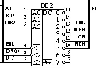

    Ну, что могу сказать, схема предложенная softfelix для блокировки IORQ работает на отлично. Но к сожалению результата нет.
    На проклятой DD2 на выходах опять тот-же неизменный высокий уровень.
    Будь проклят тот день, когда я сел за баранку этого пылесоса! Выродок в славной семье двигателей внутреннего сгорания! Да отсохнет его карбюратор во веки веков! ©
    При каких условиях ты его там смотришь? Т.е. какой софт запускаешь? Или OUT'ами из BASIC'а?

    Нет не outa-ми. Я просто захожу в fatall. И по клавише E сканирую наличие дисков. В этот момент на входах DD2 начинается "веселая беготня", а на выходе .......нифига.
    надо смотреть не веселую беготню, а конкретно
    EBL - 0
    /IORQ - 0
    /M1 - 1
    Тогда на выходах D2 начнется жизнь.
