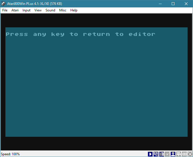

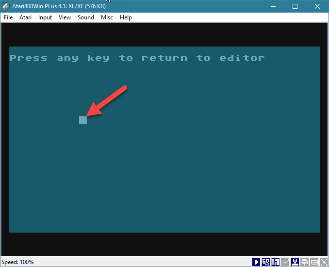

    Вот код:
    (* Global *)
    var
      _s_temp: string;    (* Temporary global *)
    function invStr(s: string): string;
    begin
      _s_temp := s; (* Copy the local to an absolute memory location *)
      inline($ac/_s_temp/ (*     LDY _S_TEMP   *)
             $f0/$0c/     (*     BEQ XIT       *)
             $b9/_s_temp/ (* NXT LDA _S_TEMP,Y *)
             $49/$80/     (*     EOR #$80      *)
             $99/_s_temp/ (*     STA _S_TEMP,Y *)
             $88/         (*     DEY           *)
             $d0/$f3);    (*     BNE NXT       *)
                          (* XIT               *)
      invstr := _s_temp;  (* Return the value  *)
    end;
    (* Main Procedure *)
    procedure main;
    (* Local *)
    var
      s: string;
    begin
      repeat (*repeat this ...*)
        writeln('Enter some string:'); write('>'); (*prompt symbol*)
        readln(s); (*reads line*) writeln; (*place it on screen as input*)
        writeln(invstr(s)); (*place on screen the result*) writeln; (*skip line*)
      until (s=''); (*... to the end of line, looking at chars *)
    end;
    (* Calling *)
    begin main; end.
    Как Вы видете, CLSN не различает Прописных и Строчных символов.

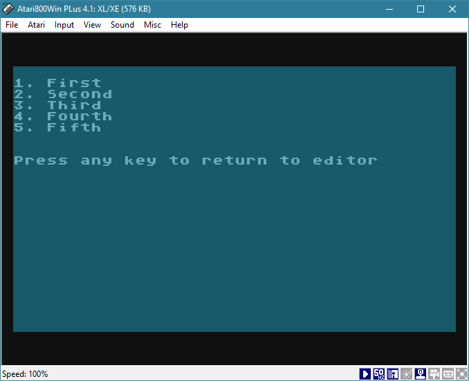

    Ну, в общем, в процессе изучения CLSN, мне в голову пришла идея IMHO элегантного простого текстового меню, управляемого стрелками, которого так не хватает для Атари.
    Идеи за этим стояли следующие:
    1. Пусть текст меню задаётся строкой. Это - экономно и может раздаваться различными способами.
    2. Строка автоматически разделяется пробелами на слова, являющиеся пунктами меню, кроме этого, открыто или скрыто каждому пункту присваивается индекс, по которому он может быть однозначно определен.
    3. Я совершенно не хочу заботиться ни о длине пункта, ни о выделении памяти.
    То есть программировать буду динамически то есть на Куче.
    4. в качестве носителя меню хочу использовать динамический двусвязный список, так как он позволяет простейшим способом траверсировать цепочку как вперёд, так и назад вдоль списка.
    5. Скорость вычислений при движении по меню совершенно не имеет значения, так как движения пальцев всё равно медленнее.

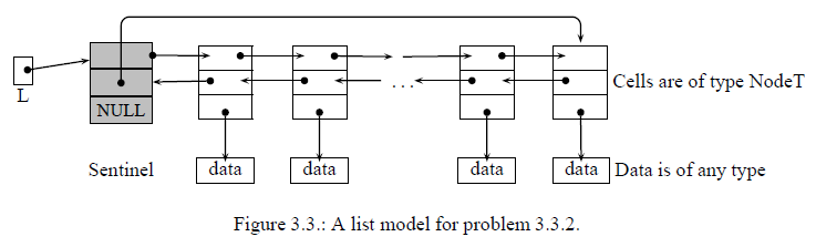

    В общем, сначала начнём с ДДС - Динамического Двусвязного Списка - Doubly Linked List. Заодно вспомним и Паскаль.
    - Идеологически список является единым мультиконтейнером, все элементы которого связаны между собой по Вашему выбору: - передней, задней или двойной сцепкой. Это - прямой намёк на некий тип самоадресации звеньеа списка.
    - Соответственно, можно различить контейнерную (информационную) часть элемента списка и одну или несколько связных частей.
    - Доступ к списку как к целому осуществляется указателями.
    Если Вы помните, указатели в PL65 являются нетипизированными (void).
    POINTER myPtr
    Типизированными их делуют используемые совместно простые переменные типа BASED.
    BYTE bVar BASED myPtr INT iVar BASED myPtr
    Однако Паскаль имеет возможнолсть работы с большим количеством сложных программных элементов и вполне достоин простого и эффективного их описания и простых и эффективных методов работы с ними.
    Обычно указатели не только содержат адрес, но, в качестве метаданных и размер переменной для эффективного вычисления шага индексации вдоль... ну, массива, например.
    В Паскале указатели тоже содержат метаданные об адресации, однако задаётся это всё описанием типов пользователя и они могут быть весьма сложными, хотя описываются они просто. Заодно, данная ситуация намекает насколько пользовательские типы данных необходимы и популярны в Паскале. Строгая типизация языка делает возможность взаимодействовать со сложными типами данных как с простыми - прозрачно. Иными словами, делай правильную работу правильными инструментами!
    Если две переменных описаны одним и тем же типом, то присваивание
    complicated1 := complicated2;
    здесь означает полное копирование, со всеми метаданными, независимое от сложности. Также, полностью копируются сложные указательные типы.
    Это в частности значит, что указатели имеют особое значение для списков. Они и обеспечивают ту самую самоадресацию узлов. Соответственно, плохо типизированные указатели не в состоянии справиться с этой функцией.
    Итак, название -

    (* Тип список, описывающий dll как целое и являющийся записью, содержащей связи как с первым,
    так и с последним элементом списка *)
      listT = record
                first: linkT;
                last: linkT;
              end;
    Кроме обычных задач списка нам существенно также отделить работу со списком от работ с самими программными данными, то есть написать несколько подпрограмм, являющихся фактически универсальными библиотеками взаимодействия со списками. Именно поэтому захотелось максимально абстрагировать списки от данных. Именно поэтому был введён тип listT. Реально нам никто не мешал пользоваться только Указателем старта списка, или Указателем его финиша, или обоими. Однако обобщение сокращает нам запоминание лишних слов.
    Тип listT, содержащий необходимые связи, является определяющим для самого смысла двусвязного списка. Если мы теряем связь со списком, - фактически его у нас нет.
    Существует ситуация в которой мы НЕ ТЕРЯЛИ связи со списком, однако элементов в списке нет. То есть теряется смысл списка, как самоуказателя. Выходит и в такой ситуации списка нет? Вовсе неверно.

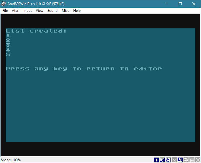

    Вот тестовая программа:
    program dll;
    (* User types *)
    type
      infoT = record
                cnt: integer;
              end;
      linkT = ^nodeT;
      nodeT = record
                info: infoT;
                next: linkT;
                prev: linkT;
              end;
      listT = record
                first: linkT;
                last: linkT;
              end;
    (* Procedures to work with list *)
    procedure initList(var L: listT);
    var
      nxtP, delP: linkT;
    begin
      if L.first = nil then Exit;
      nxtP := L.first;
      while nxtP <> nil do begin
        delP := nxtP;
        nxtP := nxtP^.next;
        Dispose(delP);
      end;
      L.first := nil;
      L.last := nil;
    end;
    procedure addNode(var L: listT; tmpP: linkT);
    begin
      if tmpP = nil then Exit;
      tmpP^.next := nil;
      tmpP^.prev := nil;
      if L.first = nil then begin
        L.first := tmpP;
        L.last := tmpP;
      end else begin
        L.last^.next := tmpP;
        tmpP^.prev := L.last;
        L.last := tmpP;
      end;
    end;
    (* Main program *)
    var
      list: listT;
      A: linkT;
      i: Integer;
    begin
      list.first := nil;
      list.last := nil;
      for i := 1 to 5 do begin
        New(A);
        A^.info.cnt := i;
        AddNode(list, A);
      end;
      Writeln('List created:');
      A := list.first;

    Вот паскаль и результат...
    Pascal.zip
    Вот результат
    Удачи, zen

    Здесь оператор pos ищет первый пробел во временной строке items.
    Позиция пробела без единицы и будет длиной первого пункта меню.
    Именно это количество символов и заносится в поле dat созданного оператором New узла.
    После чего первый пункт стирается из строки items вместе с пробелом.
    Так как эти действия зациклены просматривается вся строка items до последнего пробела, который мы программно пришили к строке items. Также в цикле мы наращиваем поле счётчика, автоматически нумеруя пункты меню.
    Вот результат:
    Мне кажется, что алгоритм просто очарователен.
    zen

    Вот скрин первого запуска предыдущей программы:
    А вот второго:
    Последний раз редактировалось ezswift; 04.07.2018 в 08:27.

    Кстати, а тип данных Record есть?
    26.02.2011
    258
    25
    18 сообщений
    Дык, я двусвязные списки на Record делал. Немного раньше в теме.
    Вот изображение двусвязного списка:
    Последний раз редактировалось ezswift; 16.07.2018 в 11:44.
