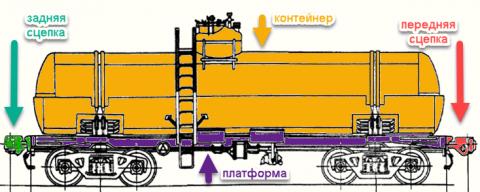

    Вот прямая аналогия - вагон состава:
    1. Узлом списка является Платформа (node)
    2. Частью двусвязного списка Платформа становится ТОЛЬКО после того как к ней прикреплены передняя и задняя сцепки (prev, next). На платформе они антисимметричны!, то есть зацепление происходит только если применены разные сцепки.
    3. Контейнер может быть разного типа (сухогруз, цистерна...), но должен быть правильно описан.

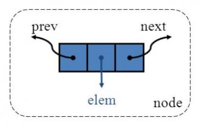

    Вот картинка схемы двусвязного узла:
    Аналогия почти совершенная.

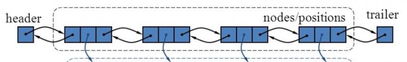

    А вот сам двусвязный список:
    Как Вы видите, присутствует и тягач и толкач (header, trailer).

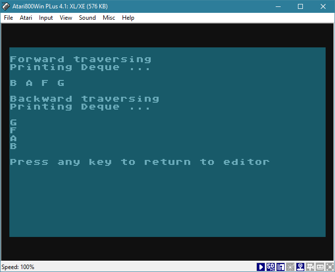

    А вот результат:

    Цитата Сообщение от ezswift Посмотреть сообщение
    А вот результат:
    чот я не понял - вроде бы должно быть A B G F
