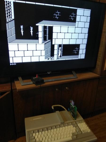

    Проверил по версиям:
    1.0 - работает сразу
    1.3 - работает после настройки через setup.exe
    1.4 - не работает из за режима экрана

    у меня кстати тоже Принц 1.4 версии ни на 128кб(естественно с расширителем до 608кб) Поиске ни на 512кб не работает...
