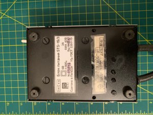

Пожалуйста, фото БП.
Были несколько вариантов исполнения, в т.ч. на 42 в. ( школьные ).
Про самый простой способ добыть переменное 42 г. - нужен трансформатор-переходник, на входе которого 220 в., а на выходе - 42 в.
Можно подобрать из советских стандартных серий ТА, ТПП, ТАН. Для 1 шт. БКшки требуемый ток нагрузки по 42 в. - не менее 0.4 а., а если еще с моником МС6105 на 42 в. - то не менее 1 а. ( установленная мощность не менее 42 ватт, или аналогичная массогабаритная мощность трансформатора ).

спасибо за информацию, наверное пока проще ипользовать БП на 6 вольт

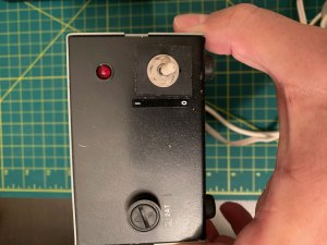

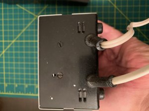

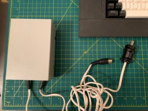

я сделал фото БП завтра выложу как только найду какой нибудь фотохостинг
уливительно БП сделан в польше

Все разъёмы у БК10, БК11 и 11М одинаковые.
Там может и ещё чего полезного найдётся.
И да, 6 вольт - многовато будет. БК какое-то время проработает, а потом перестанет, возможно навсегда.

Однозначно STS-15 :
https://forum.maxiol.com/index.php?a...e=post&id=5964
Отличнейший БП, при устранении защиты от превышения выходного напряжения и подборе резистивного делителя контроля выхода потянет аж моник МС6105 +12в.
Обычно под платочку любители привинчивали ИС LM7812 для питания секций дисковода. Бортовое напряжение БП ( на диодном мосте ) порядка +35 в., советские КРЕНки не потянут такого.
Ну если только с мерами по снижению его до +5в., например с помощью последовательно включенного мощного кремниевого диода по типу КД213Б или КД206 и т.п.
В самом крайнем случае подойдет USB зарядка от 2а. от смартфона, которая честно выдает напряжение под нагрузкой в рамках +4.80....+5.25 В.
При +6в. возможна стремительная деградация БИС, особенно К1801ВМ1.

Теоретически, в БП STS-15 можно сменить траник на ТН-32, соединив все 4 шт. обмотки по 6.3 в. последовательно, получится примерно +32 в. постоянного.
Сейчас точно не помню, но ТН-32 может даже и влезет по габариту в польский БП. А ТН-36 - точно не влазит, если не пропитить верх крышки корпуса БП.
Возможно, для замены в SТS-15 подойдет какой-то траник из серии ТПП :
