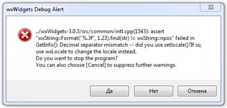

    tnt23, Я попробовал одну из последних, открывает печатку, но при попытке открыть схему - вылетает без сообщений.

    A074MO, у меня версия называется (2018-01-30 revision 342197bb3)-makepkg, release build.
    A074MO, попросил проверить на 5.0.0-rc3. Говорят, открывается и схема и плата.

    Появилась стабильная версия 5.0.0 от 20го июля.
    При попытке открыть в ней схему shadok, сообщает об ошибке - чего-то там с десятичным разделителем. Искать настройки локализации винды (вин7) ?
    Если отвечать "нет", окно появляется два раза, потом схема открывается.
    Печатку открывает без проблем.

    Насколько я могу понять по вестям с полей, все можно открыть? Сам я апгрейдиться в разгаре творческого процесса не собираюсь, так что пока не могу помочь.

    У меня в винде открылось без проблем (5.0.0-rc3-dev-2-g101b68b61)
