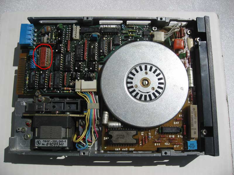

    Цитата Сообщение от serg.y Посмотреть сообщение
    ВН0-ВН3
    Это выбор дисковода A-B-C-D
    А терминатор выделен на фото
    Да, похожая микросхема на этом месте есть, правда не на панельке, а припаянная.
    Хотя, наверное, если использовать всего один привод, роли сыграть не должно.
