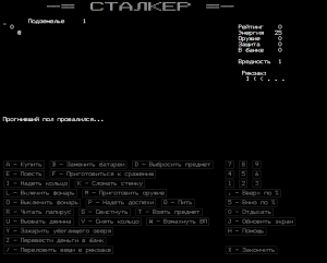

    Все-таки p2c это не то. Я набрался мужества и спортировал на труъ MT-Pascal для CP/M. Пришлось перепахать очень много, потому что у этого компилятора строгач с максимально допустимым размером процедуры (вот бы во всех компиляторах так было!) и еще кое чем.
    Много менял, наверняка чего-то сломал. Текущий сорец в гисте.
    Игра для Вектора-06ц (хотя наверное для любого CP/M + vt52 в принципе) тут.
    Поиграл сам, конечно, но терпения зайти слишком далеко пока не набралось:

    С целого пинка все-таки получилось http://sensi.org/~svo/b/stalk1-win32.zip
    Хотелось бы поюзать результат p2c конвертации (исходник на Си), можно как есть сырой - мне бы пригодилось тут в одном месте.

    - - - Updated - - -
    А тем временем, я ещё начал делать JS-версию Сталкера.
    По поводу кнопок внизу - идея в том чтобы показывать набор команд, который доступен именно в данный момент. Но с сохранением управления с клавиатуры.
    Для этой версии приходится разбивать логику на функции, внутри которых нет ожиданий по времени или ожидания ввода от пользователя.
