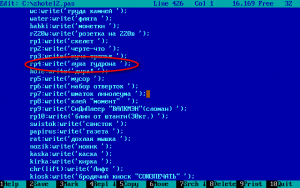

    Так это для того, что бы заранее не было видно, где золото, а где лифт(лестница) !
    ситуация после сообщения =
    "ДА БУДЕТ СВЕТ..."
