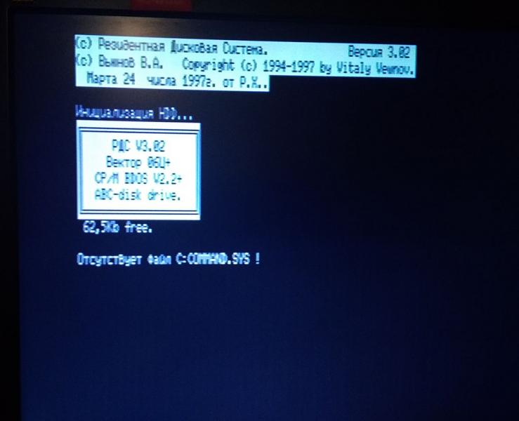

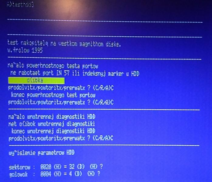

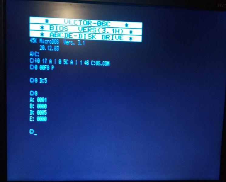

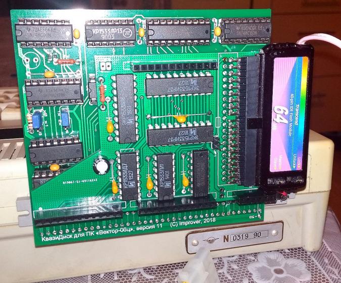

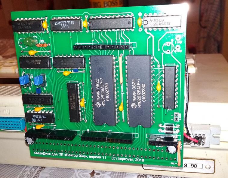

    Я уже тут публиковал схему IDE-контроллера, и, как продолжение, не заводя новой темы, сообщаю, что собрал его.
    Правда, есть небольшие изменения в схеме:
    - Вместо КР1533ИР23 использовал КР1533ИР37. Они по функционалу и характеристикам полностью идентичны, но у ИР37 входы/выходы располагаются на разных сторонах корпуса, что существенно упрощает разводку платы.
    - Немного "перетасовал" выходы микросхем, также для улучшения разводки.
    - Убрал лишние сопротивления, добавил светодиод.
    - На линии RESET поставил джампер и, как оказалось, не зря -- тут в форуме часто упоминалось, что эту линию иногда лучше разорвать, и мне также пришлось это сделать.
    Вот итоговая схема:
    И архив с исходными файлами и гербером для изготовления платы (вторая версия): kd_sram_hdd2.7z
    Подключил плату с диском к контроллеру КД вторым слоем:
    В связи с тем, что схема контроллера IDE, фактически, не имеет отличий от стандарта, да и ПО используется всё то же, все глюки, озвученные тут в форуме присутствуют, тест HDD выдаёт некоторые ошибки, но система с диска грузится, диски подключаются, файлы запускаются:
ID:	69529 Нажмите на изображение для увеличения.
ID:	69530 Нажмите на изображение для увеличения.
    P.S. На диск уже был заранее залит образ, так что форматирование и инициализацию на Векторе не делал.

    Такое конструктивное исполнение вроде впервые для вектора и скорее всего это проще и практичнее, чем EPOS, респект.

    Мне кажется, что между таким конструктивом и EPOS есть разделение по сфере применения. Для "старых", классических устройств - EPOS. А для новых - проще такой вариант. При этом скорее всего будут использоваться новые (если сравнивать с 155) серии микросхем и ограничением на количество подключаемых плат может стать даже не нагрузочная способность, а механическая прочность. Сложно судить по фотографии, но создается впечатление, что платы 4 такого размера скорее всего можно подключить друг за другом.

    Я уже тут публиковал схему IDE-контроллера, и, как продолжение, не заводя новой темы, сообщаю, что собрал его. ...
    А через IDE-контроллер не вся шина "ВУ" передаётся на следующее устройство, чет контактов маловато, или остаток шины в верхней части платы?
  10. #120
    06.02.2018
    г. Волгоград
    1,070
    588
    472
    254 сообщений
    Передаётся вся шина, на фото сверху один разъём на 12 контактов и снизу два таких же, плюс шестиконтактный разъём на питание. На этом фото, может, разъёмы будут виднее:

    Хотя линии ШАП, как я понимаю, нигде, кроме КД не задействованы, через плату контроллера IDE передаются и они.
