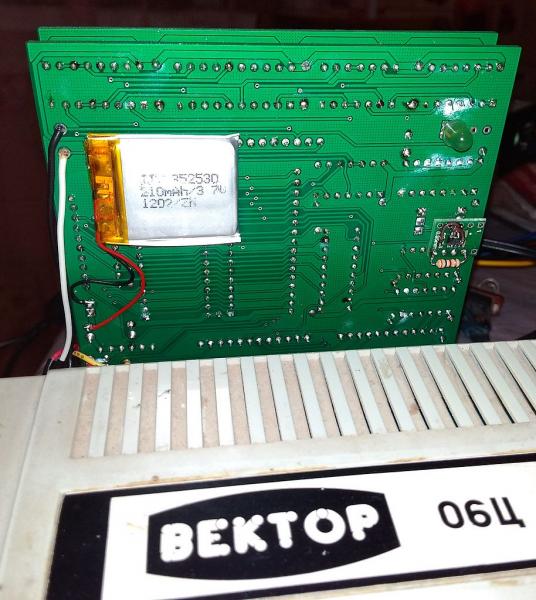

    Сегодня, можно сказать, завершился эксперимент по сохранению инфы на квази-диске -- после более чем полутора лет хранения данных заметил, что КД стал давать около двух-трёх десятков ошибок по команде "8", хотя большая часть инфы на диске сохранилась. Напряжение на аккумуляторе, кстати, упало до всего одного вольта и при измерении падает, в общем, он полностью разряжен. С учётом того, что он изначально был не первой свежести, считаю, это неплохой результат.
    И, кстати, батарейка CR2032, на втором КД, продолжает сохранять данные, напряжение на ней сейчас 2,90В, практически без изменений за последние примерно три месяца.
    UPD: Это всё-таки виноват встроенный контроллер аккумулятора, после небольшого толчка он стал выдавать 3,7В, надо его тоже будет заменить на батарейку, при случае.

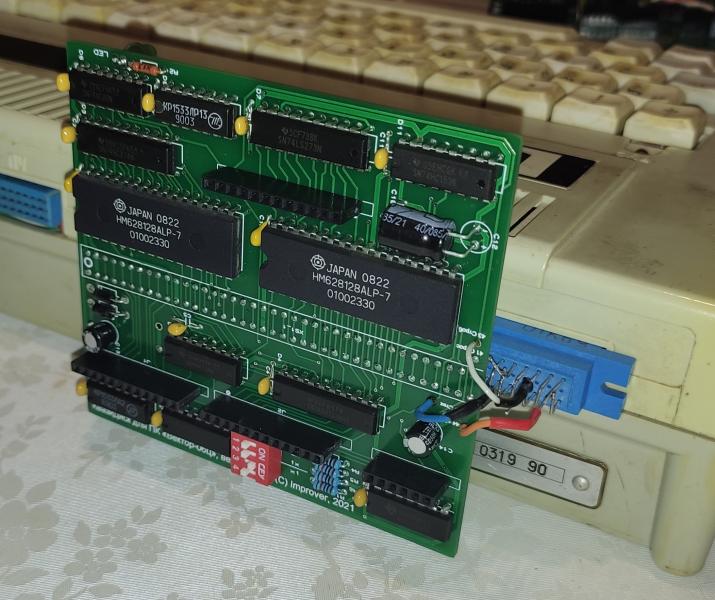

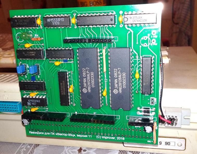

    Без особой на то необходимости решил пересобрать свой квази-диск на новой плате, и заодно слегка улучшил схему, а именно:
    - убрал ненужное сопротивление подтяжки сигнала БЛК к +5В -- это сопротивление и так есть в схемах и первого, и второго Вектора.
    - переделал индикатор обращения к КД, теперь светодиод загорается только во время обращения к КД, как к стеку. До этого в МДОСе он горел практически постоянно, т.к. система работает с КД в режиме замены ОЗУ.
    Была ещё идея совсем убрать буфер Д4, т.к. там, в отличие от схем на РУ5 и РУ7, на ШАП вешается всего-то два корпуса ОЗУ и один регистр, но всё-таки решил его оставить. По большому счёту, если захочется, вместо него на плате можно просто впаять восемь перемычек.
    В итоге, вот актуальная схема КД:
    Это что касается схемы... А вот изменения в разводке платы были более грандиозны:
    - добавил штатное крепление для батарейки CR2032
    - заменил джамперы на переключатели
    - добавил конденсаторов, теперь они на каждую микросхему, для надёжности.
    - разъём для ВУ перенёс в середину платы, что сделало конструкцию более компактной в присоединённом к Вектору состоянии:
    Фото, как было
ID:	76461 Нажмите на изображение для увеличения.

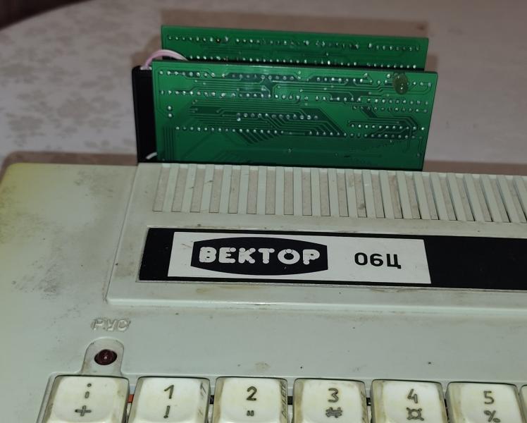

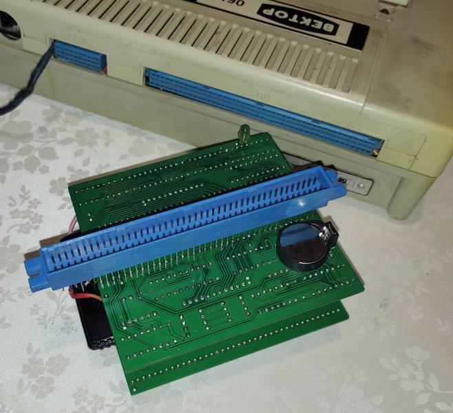

    Фото, как стало
    Подключённый к Вектору КД (расстояние от нижнего края платы до поверхности стола около 5 мм):

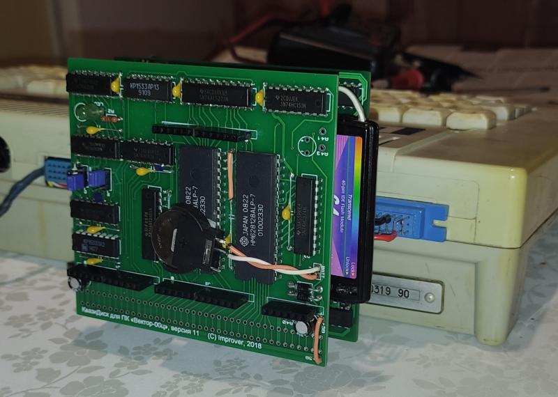

    Новый КД в сборе с контроллером НЖМД и старым вариантом:
ID:	76465 Нажмите на изображение для увеличения.

    В общем, теперь убирая Вектор на полку, можно не снимать с него квази-диск.
    Тестирование КД на первом Векторе проблем не выявило, архив со схемой и разводкой платы в протеусе, а также гербер-архивом для изготовления: kd_sram14.7z
