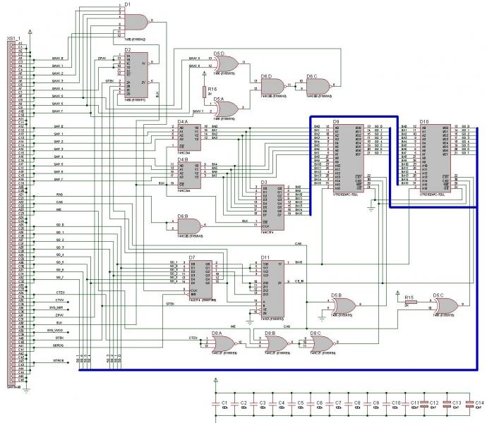

    В прошедшие выходные посмотрел в инете доступность в продаже микросхем памяти, и оказалось, что те, которые я планировал вначале можно либо купить в китае либо задёшево б/у с ~10% вероятностью брака, либо дороже, чем в России (в том же "Чипе и Дипе") аналогичные, но с ёмкостью в два раза больше... В общем, на этой волне перерисовал схему:
    Схемка
    Архив: KD_SRAM5.7z
    Изменения:
    - заменил микросхемы памяти на другие, что позволило избавится от дешифратора.
    - откатил назад схему генерации сигнала БЛК.
    - управление памятью сделал по CE, как рекомендовал Syntal.
    - исправил некоторые ошибки, добавил новые...

    OE постоянно на землю не прокатит - забьешь шину данных.
    Хотя может и прокатит, но мне кажется Вы ориентируетесь только на таблицу истинности режимов работы SRAM в даташите. Нужно еще учитывать временные характеристики подачи сигналов. Везде в даташитах указано, что сперва должен поступать CE, а потом OE. Что будет при обратном поступлении сигналов не указано. Возможно все будет и нормально, а может и сбоить в одном из тысячи случаев, замучаетесь искать потом.
    Не уверен... Смотрим страницу 8 даташита на память, первый график там -- цикл записи с управлением по WE, и внизу примечание №6 к нему: "OE is continuously low", т.е. при записи этот вывод постоянно на нуле. И в том же даташите на циклах чтения при управлении по СЕ (см. "Read Cycle 2" и "Read Cycle 3") тоже указано в примечании №4: "OE = Vil", так что, думаю, работать должно...
    Дополнение к дополнению...
    Указано -- см. те же графики с управлением по СЕ.
    Тогда сорри

    Обнаружил досадную ошибку в схеме... Я рисовал её на основе схемы из журнала "Радиолюбитель", а там, как оказалось, опечатка -- на триггеры был заведён сигнал "СТЕК" вместо "ШД4". Соответственно, все предыдущие мои варианты имеют эту ошибку. Исправленная схема:
    И архив: KD_SRAM6.7z

    Чет не могу найти внятных характеристик РУ-шек применяемых в Векторе и Квазидиске...
    Мне интересно, сопоставимо ли быстродействие микросхем статики и РУ-шек?
    Не будет ли конфликтов на этой почве...
