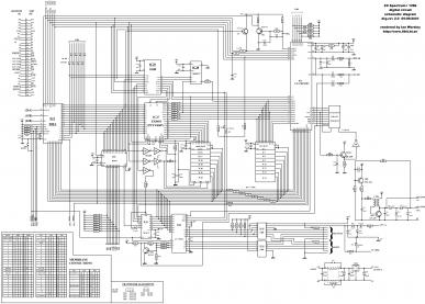

    В руки попался Sinclair ZX spectrum 128k
    Показывает черно-белый полосатый матрац.
    Сделал замеры, на TR4 нет отрицательного напряжения - там 0.
    С виду цел но измерения не врут.
    Чем заменитЬ? их уже лет 20 не делают, и в городе не купить. Вообще заказать то я смогу, но ждать месяц не хочется.
    Есть ли что-то известное из отечественной или зарубежной элементной базы?? Инфы достаточно мало но авторитетный ресурс ворлдофспектрум говорит что ничем не заменить.
    И вот этот человек сжег все свои замены и ему тоже пришлось заказать родной
    ZTX650, ZTX213
    И еще как думаете - подцепить от компа БП реально? там есть вроде все нужные напряжения. (Я не уверен 9В используется напрямую до стабилизатора где-то в схеме спекки??)

    Датащиты у меня вон в сообщении стояли сазу. Кто на что менял чтоб работало?
    04.03.2010
    Россия. Пятигорск.
    2,296
    Поставь ВС327 у него все параметры чуть лучше:
    Collector-emitter voltage: ZTX213 - (30В); ВС327 - (45В).
    Collector-base voltage: ZTX213 - (45В); ВС327 - (50В).
    Emitter-base voltage: ZTX213 - (5В); ВС327 - (5В).
    Collector current: ZTX213 - (200mA); ВС327 - (800mA).
    Transition frequency: ZTX213 - (200МГц); ВС327 - (200МГц).
    Оба структуры: PNP.

    Попробовал несколько отечественных транзисторов, те что были дома, не подошли.
    Полюнул, выпаял все лишнее и подсоединил к ATX блоку взяв +12, -12 и +5 напряжения, картина похожая, то есть матрац но теперь цветной. Так что спектруму капут. Почитал сервис мануал, там на 1 ноге микросхемы IC34 должно быть -12в а их нет даже при подключенном внешнем питании. Микрухи и транзиторы - все незнакомое очень старые компоненты....

    В общем аналогичная ситуация, предыдущий владелец эсперементировал с транзисторами, вместо TR5 ztx213 поставил кт3107, вместо TR4 ztx650 - кт819Б, напруги получились +12В и -9.3В, я поэксперементировал с TR4, пробовал кт805б, кт972а, кт815б, последний больше греется но напруги получаются +11.8В и -10.3В на этом и остановился, с небольшим радиатором нагрев становится вполне приемлемым (чуть тёплый) на этом видимо и остановлюсь, RS232 всё равно не актуален.
    06.04.2010
    1,304
    Попробуйте 2SC2236 поставить.
    Их проще купить чем ZTX650.
