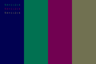

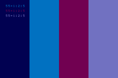

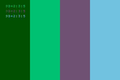

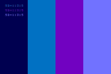

    Могу только привести скриншоты из emu (от 13.11.2019): исходный, потом нажал '6', потом нажал '4', потом '2'

    Скриншоты делал со "своим" конфигом, но и с конфигом b2ma от 13.11.2019 работает, только с ним у нескольких правых столбцов цвет неправильный.
    Есть предположение, надеюсь неправильное (т.к. этот вопрос уже обсуждался на форуме), почему не работает. Если дропнуть ericrgb.rks в окно emu, то, конечно, работать не будет, т.к. запустится конфиг стандартного специалиста (и будут нарисованы черные и белые полосы).
