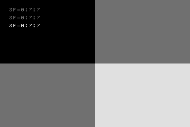

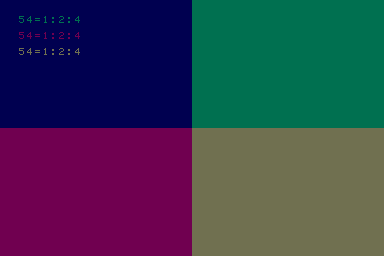

    Расширил функциональность теста цветности, теперь он может проверить не только оригинальный эрик но и с доработкой +8 цветов.
    Клавиши 1-6 сохранили свое значение
    Клавиша 7 - исходные цвета пригодные для теста "комбинированного" режима +8 цветов (этот вариант будет сразу после старта)
    Клавиша 8 - исходные цвета для теста оригинального эрика
    На классическом эрике это будет выглядеть примерно так:
    7Нажмите на изображение для увеличения.
    Теперь про тест комбинированного режима. После старта (или нажатия 7) он должен нарисовать
    слева вверху - черный квадрат (не считая цифр)
    слева внизу - серый квадрат
    справа вверху - цветные полосы (БЖГЗПКСЧ)
    справа внизу - цветные полосы повышенной яркости
    Эти 2 пользователя(ей) поблагодарили ivagor за это полезное сообщение:
    Shumadan(20.10.2020), SYR-ALEX(20.10.2020)
