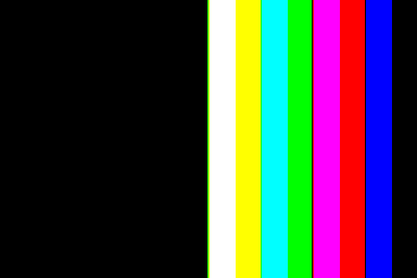

    По фото видно, что есть некоторое расхождение компонентов цвета по времени. Попробовал грубо прикинуть только расхождение компонентов цветов в плоскости 9000-BFFF, т.е. на цветных полосах справа на фото 01 или справа вверху на любом другом фото с черным фоном. Если немного задержать красный и чуть сильнее синий, то получается нечто отдаленно похожее, кроме левой кромки белого
    Если сделать сдвиг более аккуратно фильтрацией вдоль строк, то будет больше похоже, но идея вроде и так видна
    Обратите внимание на стыки желтого-голубого, зеленого-пурпурного и красного-синего

    Есть такой дефект . Всерьёз им пока не занимался , позже разберёмся .

    @b2m щас в конфиге эрика идет простое суммирование планов
    НО ВНЕЗАПНО sRGB оказался не линейным и сумирование выполняется сначала с переводом в линейный вид
    по цифрам
    половинная яркость, когда 1 только в одном плане, это 187 а не 128
    то есть при суммировании 2-х одинаковых источников яркости это
    187 = 1
    255 = 1+1
    при суммировании 3-х одинаковых источников яркости это
    156 = 1
    213 = 1+1
    255 = 1+1+1
    не помню чо там именно в эрике...
    написал сразу 2 варианта
    можошь прикрутить 2-м вариантом?
    может такой вариант будет более правильным
    тк помню картинка с эмуля и с реала несколько отличалась
