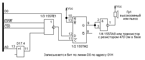

    Можно ли как то реализовать звук на Аюше ?
  6. #506
    10.07.2005
    Ставрополь
    1,158
    37
    61
    34 сообщений
    Можно, и уже игрался с этим. Просто для терминала есть команда BELL (07H), поэтому и заморочился. Одноканальный звук делается просто: однобитовая защелка на ТМ2 по порту 01Н, схема аналогична кассетному выводу ЮТ-88. Разумеется, что в БИОСе должна быть процедура "писка", ну или использовать свою самописную процедуру. Схема в приложении, но в ней ошибка - не ЛЕ1, а ЛЕ4.
    Разумеется, что можно прицепить AY-шку или ВИ53 через системный разъём (который у нас типа ИДЕ ) с проводочком чипселекта от ИД4.

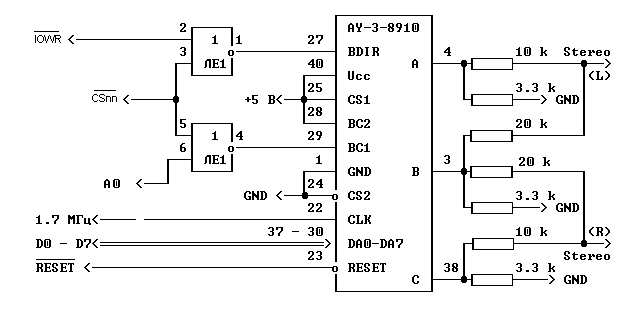

  8. #508
    10.07.2005
    Ставрополь
    1,158
    37
    61
    34 сообщений
    По железу никаких проблем, схема стандартная. Чипселект выбираем по вкусу из трёх свободных. Софт пишем сами или адаптируем уже готовый, какой-нить трекер. Откуда брать тактовую - думаем сами, но лучше собрать отдельный генератор.
    Заодно и ВВ55 можно выкинуть ибо 1-2 порта в AY-шке в зависимости от исполнения (28 или 40 ножек) присутствуют.
    Последний раз редактировалось rw6hrm; 04.12.2019 в 21:28.
