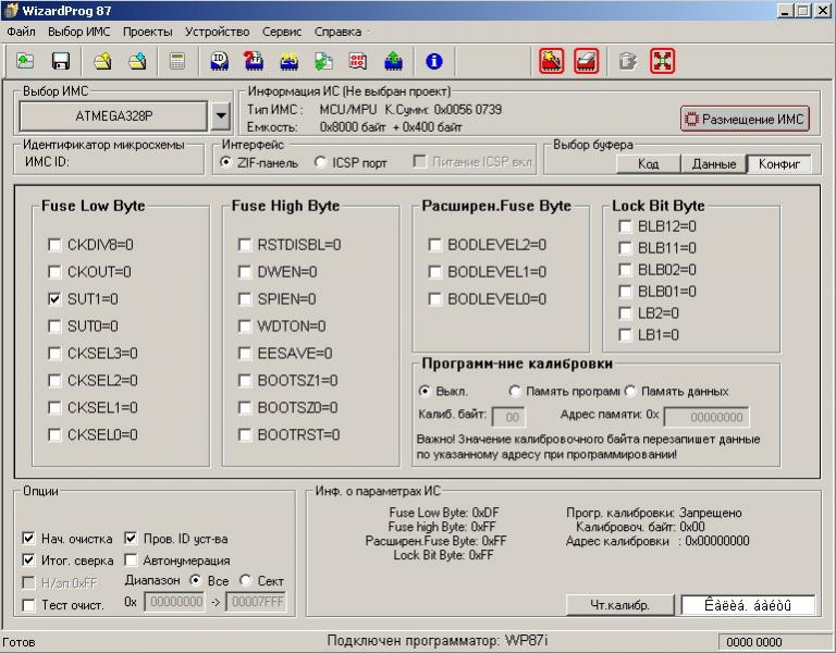

    Ну вот это как на моём чипе, почти голый...

    Из-за дебилизма Atmel разные программаторы, трактуют по-разному выставление фьюзов.
    Проверяйте 16-теричные значения, они везде одинаковы, дальше сверяйтесь тут fusecalc.
    ATMEL сделал как сделал, а вот разные ПРОГРАММЫ трактуют эти биты по разному, а программаторам все равно, что шить.
