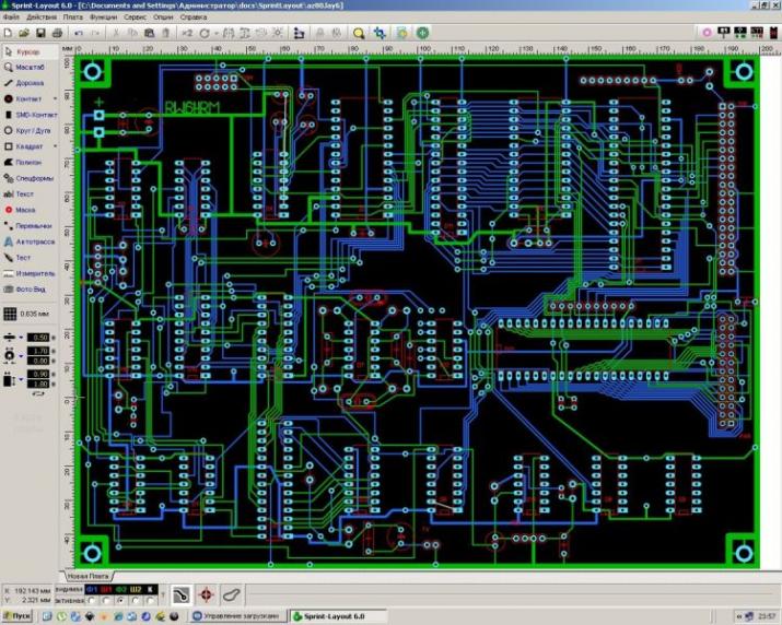

    In progress, ребята, in progress (скрин недельной давности. Сейчас уже гораздо всё /х/уже ) 200х150, чтобы было куда разойтись паяльником о 40 Ватт. Подсоединение через гребёнки. Одна м/с выкинута. Ножки у многих переназначены. Три перемычки в зависимости от используемого кварца. Желающие маньяки могут ужать плату вполовину. Я просто в этом не вижу смысла.

    Десяток плат отправлены в производство. Если не накосячил и контрольная сборка пройдёт успешно, то извещу.

    Отлупили мою заявку китайцы, не понравились им герберы от шестого Спринта.., типа не нашли Drill Layer (а его и нет кагбэ).
    Буду искать, мож завалялся где.
    Ты их CAM350 проверял перед отправкой?

    CAM350
    Эта чо? Сам-то проверял... Я вообще последний раз в пикаде разводил плату в 93-м году и более этой фигнёй не страдал, ибо мгтф и резак наше всё.
    Эта чо?
    Любой поисковик предлагает её скачать при вводе первых 4-х символов.
    Сам-то проверял...
    Обязательно. Я когда первые герберы китайцам отослал, они мне в ответ прислали ссылку на CAM350 и на словах передали, чтобы в следующий раз файлы не присылал до тех пор, пока они не начнут проходить проверку в этой проге.
