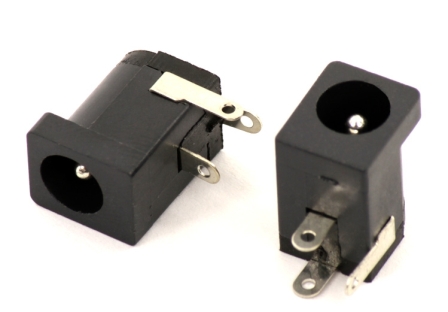

    Не обязательно. Если для каждой поделки обязательно использовать индивидуальный блок питания - места в квартире не хватит. Достаточно разъем под 5v адаптер.
    Оно как бы просится, но иногда бывают переусердствования, как, к примеру, микро-УСБ на РасбериПи. К сожалению, где потребляемый ток более полуамперы (а на наших поделках это сплошь и рядом), то на таких разъёмах напряжение может падать до вольта. Поэтому для себя это решил либо пайкой напрямую, либо винтовыми колодками.

    rw6hrm, 5.5*2.1 это очень мощный разъем. Есть еще более мощный вариант, 5.5*2.5 На плате Ориона у меня 5.5*2.1 стоит, блок питания выдает стабильно 4.9 при нагрузке до 3А. На плате гораздо больше падение на дорожках.
