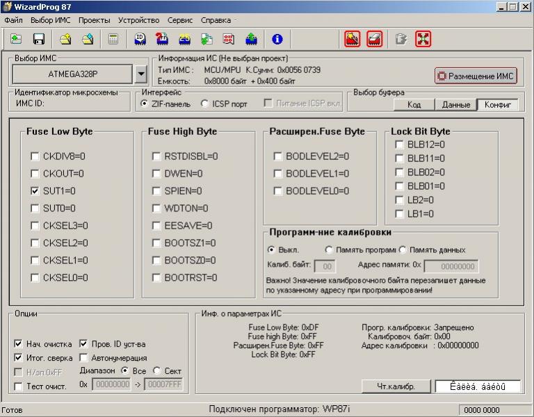

    Прошу помощи! Получил программатор USBASP. Контроллер 328Р видится и сама программа прошилась. Не могу решиться прошить фьюзы. Вот картинка считанных фьюзов:
    https://cloud.mail.ru/public/2bCr/2VVoBQsUp
    Правильно ли я понимаю, что надо сбросить CKSEL1 ?

    Я уже писал, что
    CKSEL=0000;
    - SUT=01;
    - No watchdog timer;
    - No clock divider;
    - JTAG disabled;
    - OCD disabled;
    - No boot program.
    Также добавляю картинку с TL866, в нём, как я помню, всё инверсное. Поставьте как Вам понятно и посмотрите состояние Low/High Byte, это будет более точно.
