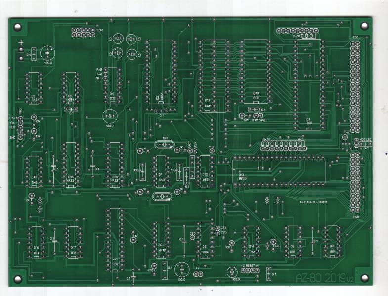

    ...новый вариант платы, с исправленными косяками, с возможностью установки двух типов корпусов ОЗУ и с полностью разрисованными местами для установки деталей. Также обращение к видеоадаптеру возможно только по чётным адресам (ПО не переделывается).
    Если вместо 232 ставится USB, то места для подпайки проводов подписаны. Также подписаны выходы свободных чипселектов.
    Полная версия картинок тут, https://pp.userapi.com/c856020/v8560...d3VOUcL2Os.jpg , https://pp.userapi.com/c856020/v8560..._sZlLjU8g4.jpg

    Отпишусь немного... Конструкция, практически, как писали в журнале "Радио", "выходного дня", за что большое спасибо Андрею!
    Теперь маленькие заморочки из раздела "недопонятое":
    1. адаптер SD в IDE никак не хотел стабильно читать флэшку, пока на !IORD не повесил емкость 100пф, ну, т.е. чуть затянул фронт. Потребность в таком действе обнаружилась при проверке сигналов осциллом.
    2. сигнала RTS не было обнаружено, поэтому для заливки ПО пришлось использовать CoolTerm, у которого есть возможность установить задержку перед отправкой очередного символа. 1 мс оказалась достаточной задержкой, чтобы перестать получать "======Checksum Error======$"
    Ну вот и всё пока. Если ещё что-то проявится, отпишусь.

    Это действительно интересно. А насколько "свежая" флешка? Просто в своих опытах использовал максимум 8Г возможно 2009 года выпуска. А 128М карты вообще несколько вариантов.
    Про RTS тоже, поскольку он должен появляться только при заполнении буфера и при "нормальной" работе как бы и не нужен. Однако использую как железный СОМ, так и виртуальный, через USB-переходник. В качестве программ в основном ХР-шный Гипертерминал, но пользовал и Телемакс и Теликс, причём на разных компах (DOS, ХР и Любунта 18) - ошибок не было. Связь с Epson HX-20 также без проблем через нульмодемный кабель.
    Чексум появился только один раз - когда напряжение питания ВВ51 было завышено до 5.7 Вольта
    Буду благодарен за чек софта работы с ВВ51 в части работы с буферами и выдачей сигнала RTS, у Сирла достаточно встроенных незаметных косячков

    SD 512MB с Али, адаптер оттуда-же. Работала немного в Специалисте, плату которого Павел Рябцов продавал, там всё без проблем работало. Сегодня на радостях заливал софт на флэшку. Завтра попробую потестить 51-го. USB-шные адаптеры у меня без RTSов, зато есть железный COM-порт, проверю ещё кабель, может ущербный...

    ...кстати про USB-COM адаптеры..., а они часом не 3.3 Вольта на выходе? Дурацкое предположение, но всё же...
    С флешками была проблема в том, что они требуют для себя 5V-КМОП уровни, это когда единица максимально приближена к напряжению питания. Как вариант уменьшить подтяжку /IORD /IORW сигналов до 470 Ом вместо 1 кОм.

    К USB-COM претензий нет, на тех, которые у меня на руках, в принципе нет RTS А консоль на них работала нормально, проблема возникла только при передаче файла.
    С флешками, да CF не выстрелила и преписку в теме, про это, я читал. Но в моём случае активный адаптер, именно SD-PATA, для которого потребовалась задержка сигнала чтения. Вот, сегодня-завтра поборю природную лень, попрбую прицепить логический анализатор и посмотреть что там происходит...

    Да... оплошал кабель к железному COM порту оказался 3-х проводным Но...., в запасниках нашёлся полный USB-COM адаптер и он-то мне и показал, что с RTS всё хорошо! Софт льётся без ошибок!
    Ну, а с флэшками ещё поиграюсь... Есть на чём потренироваться.
