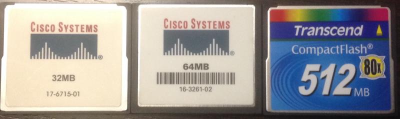

    Первый вариант я использовал 555ИД4 (попался в старом АОНе). Пришлось подтянуть /CS к плюсу, иначе карта не отвечала (причина описана выше). Сейчас стоит б/у 155ИД4, без подтяжки, проблем нет.
    На серию 1533 народ ругался по разным поводам в форумах, я думаю, что надо просто набрать статистику, куда можно её совать, куда нет. Для каких-то узлов она слишком быстрая, для других по наряжениям не подходит... 1564 ещё можно было бы попробовать, как в схемах Сирла, но в наличии нет (тогда переход КМОП-КМОП получится с дисковым узлом, что будет хорошо). А так да, нюансов много...
    Цитата Сообщение от worker_vl Посмотреть сообщение
    перестала конструкция с SD работать
    Конденсатор задержки если убрать? Попробовать снизить тактовую процессора?

    Конденсатор ещё вчера убрал, тактовая - номинальная 2.4, хотя проц, якобы, 20-ти мегагерцовый... продолжаю колдовать, хотя, чувствую, если быстро не стрельнёт, могу остановиться для моих целей двух работающих CF 32 и 64МБ более чем достаточно
    P.S. Вобщем, ИМХО, малое количество микросхем в компьютере не всегда улучшает его работу. Я думаю, где-то присутствуют гонки в таймингах, поскольку CF у меня заработали 2 (левая и средняя) из 3-х
    , а правая успешно работает в "SUNRISE IDE для MSX2 от MAXIOL" на Yamaha YIS503III КУВТ2. А, вот, адаптер SD в IDE, я видимо подпалил вчера. В полноценном устройстве с полной шиной IDE он работает, а в урезанной 8-ми битной версии не хочет. Ну, как нибудь ещё один закажу, тогда и проверю.
    Вобщем, моё резюме: приборчик получился простой и хороший для повторения, однако, из-за многих упрощений, не без своих "тараканов" внутри. На этом я из "гонки" выбываю. Может в конце лета ещё вернусь к теме, но загадывать не буду.
