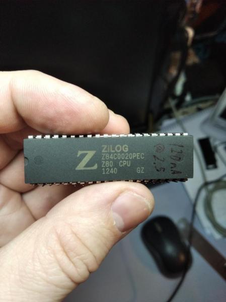

    Сколько раз ни заказывал на Али Z80 и другие микрухи - всегда приходили рабочие экземпляры...
    Я заказал как-то 5 штук Z84C0020, недавно попробовал один из них. Работает, но греется на 2.5МГц, потребляет около 200 мА. Скорее всего NMOS перемаркированный. U880 у меня столько же потреблял.
    Xrust, сейчас специально потестировал свои Z80. Рассмотрел z84c0020 с АлиЭкспресса, на лицевой стороне все надписи одинаковые, а с обратной стороны часть из Индонезии, часть с Филиппин.
    Все микрухи проверял на частоте 2.5 МГц.
    z84c0020 с Алика потребляют 120мА
    UB880D - 120 мА
    ST z8400A - 80 мА.
    На высоких частотах не тестировал, но не думаю что z80 с Алика потянут 20 МГц.
    Китайцы не дураки, топчик проще продать.

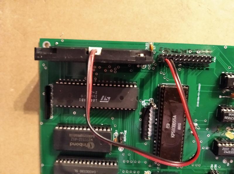

    По умолчанию Мои доработки

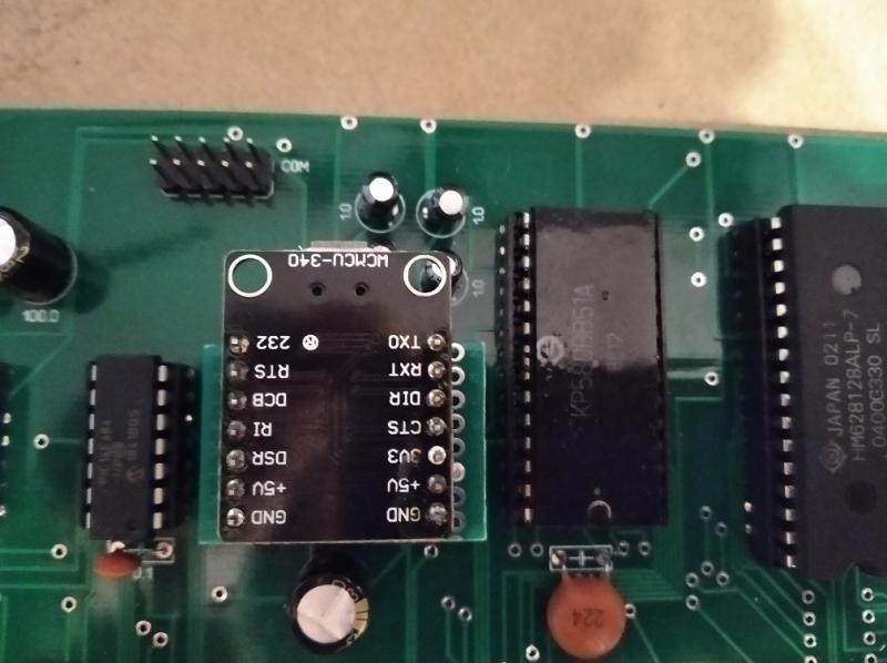

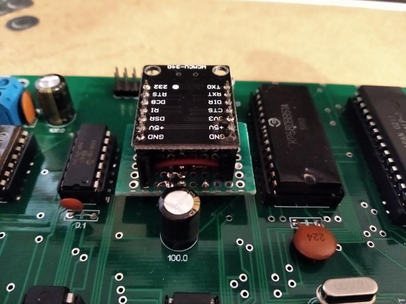

    Схема: https://ibb.co/RjKhQgH
    USB переходник на ch340
    Достаточно подключить напрямую 3 сигнальных линии
    ch340 Аюша (ВВ51)
    TX RX
    RX TX
    /CTS /RTS

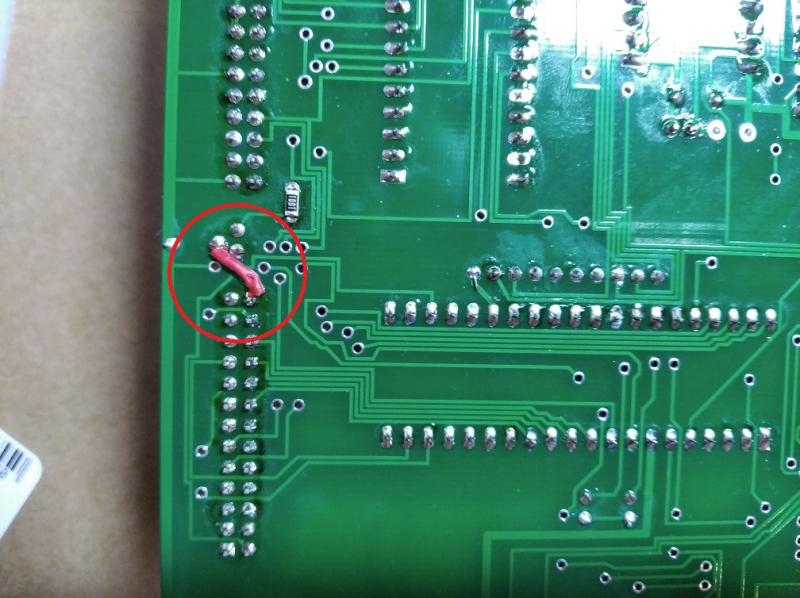

    Холодный сброс
    Добавил низкоомный резистор в цепь сброса, так как заметил искрение при замыкании контактов пинцетом. И вообще если у конденсатора низкое эквивалентно последовательное сопротивление может возникать довольно большой импульсный ток.

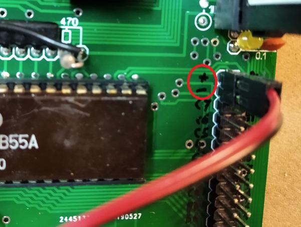

    Добавил +5 Вольт на разъем расширения
    Удобно получилось подключить IDE флешку

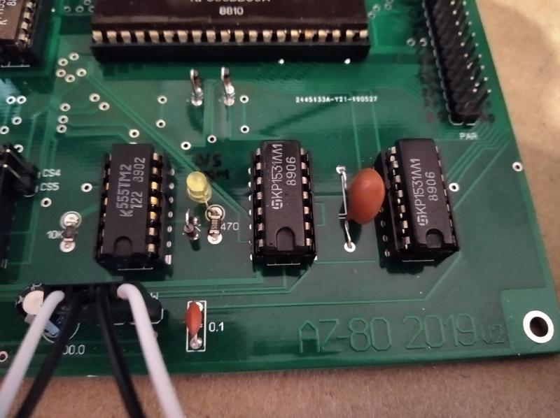

    Добавил индикатор отключения ROM

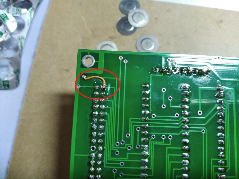

    Заметил что горячий сброс не работает, и очень напрягало при подключении через терминал нажимать [пробел]->[X]->[Y] после холодного сброса. При горячем сбросе периодически оставался гореть светодиод активности IDE. Решил переключить сброс IDE на линию горячего сброса.

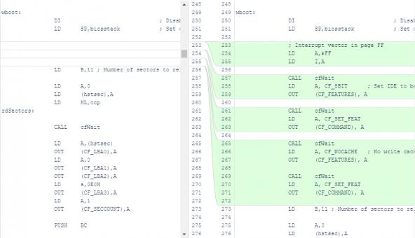

    Но это не помогло. Стал смотреть файл bios128.asm и заметил что нет инициализации регистра I (что интересно в исходниках Гранта Сирла есть). Добавил за компанию и инициализацию жесткого диска.
    Прошил и горячий сброс заработал.
    https://bitbucket.org/rudolff/z80sbc...8bcae3df31bd03
