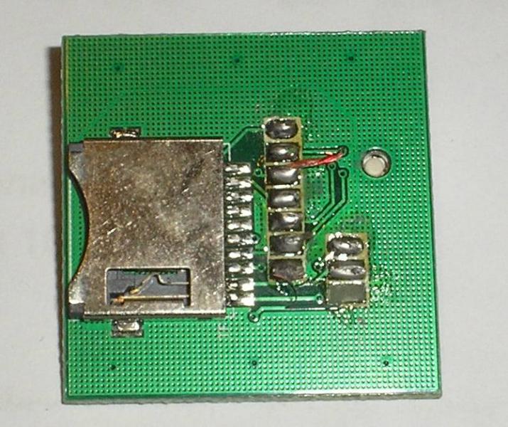

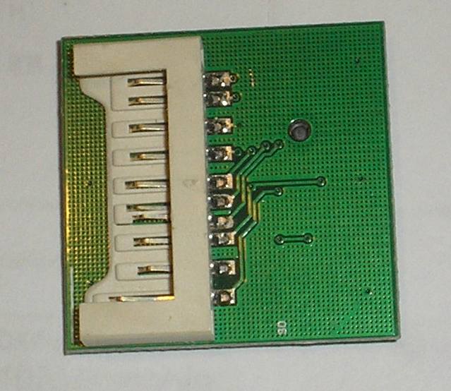

    И мне консультация нужна от продвинутых. Делаю плату под SD/микроSD, в наличии есть только то, что на фото (выломано из свежего ридера), буду ставить оба, штоб не рычали о наличии имеющихся карт . Имеющиеся макросы под них не подходят. Можете не рекомендовать, что там есть на алишке и что сейчас в трендах на использование (с защёлками или без), лучше киньте макросов для шестого Спринта, подходящие для наиболее употребительных разъёмов. А ставить будете что пожелаете...

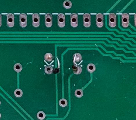

    Последний раз редактировалось rw6hrm; 19.01.2021 в 01:17.
  10. #600
    26.01.2018
    г. Долгопрудный
    980
    232
    117
    80 сообщений
    Поменял ИР22
    Стал появляться один символ и курсор
    Отпайка диодов не помогла
    2,14 ноги D6 на землю тоже не помогли
