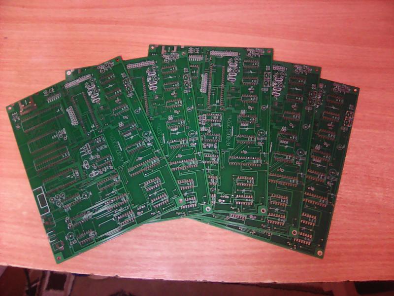

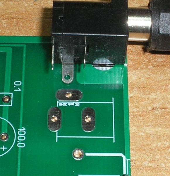

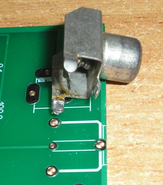

    Пришли пять тестовых плат под SD-версию. Из косяков:
    - отверстия под разъём питания не доделаны, надо досверливать;
    - отверстия под ТВ-выход не подходят под имеющийся сабж;
    - отверстия под кнопки тоже не подходят под имеющиеся.

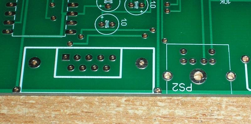

    Разумеется, что при проектировании брались макросы, что были в наличии. Теперь придётся брести в лабаз, докупать. Кстати, отверстия под СОМ-порт и PS/2 тож мне не нравятся, но, поскольку самих разъёмов нет, то протестирую чуть позже.

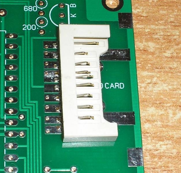

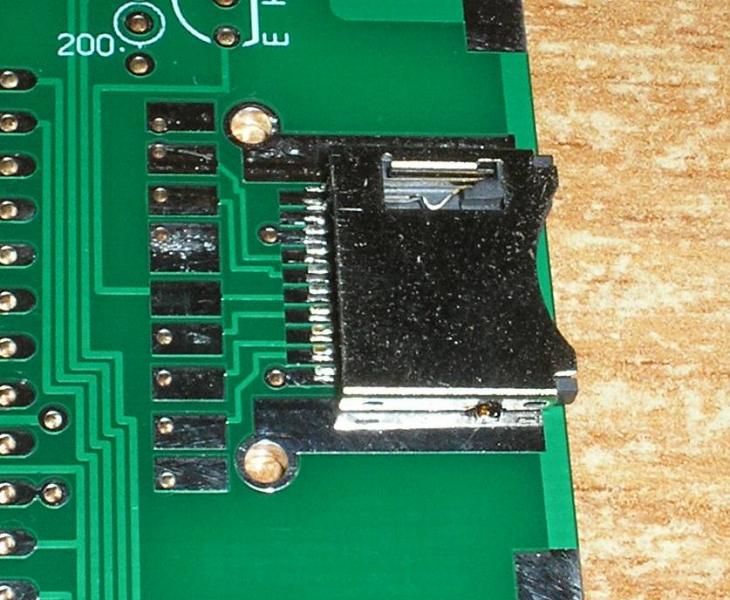

    Для разъёмов под SD-карту место сделано также под те фишки, что были в наличии. Ну хоть они нормально получились.
    Осталось подшерстить софт, пока не до него было... И выкатывать в продакшн xD
