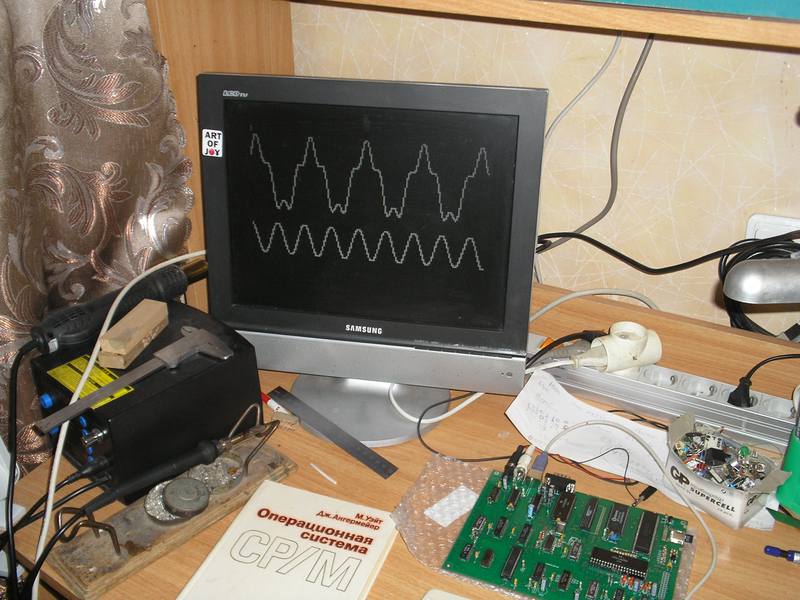

    ...а мы тут пока "занимаемся" исследованиями гармонических колебаний в графическом режиме
