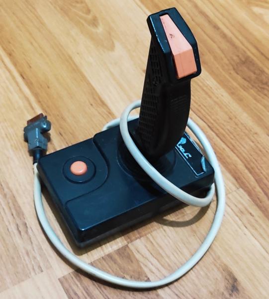

    А это мой джойстик от Вектора:
    Историю его помню: покупал в магазине электроники "Алиса" (был такой в Волгограде), не думаю, что он был для какого-то конкретного компа, продавался без разъёма. Сам его переделывал -- контакты направлений заменил микриками, кнопки там две и они выведены отдельными проводами. Подключался в разъём ПУ в двух вариантах (переходник не помню где), и непосредственно к кнопкам клавиатуры, играл им в играх даже без поддержки джойстиков.
