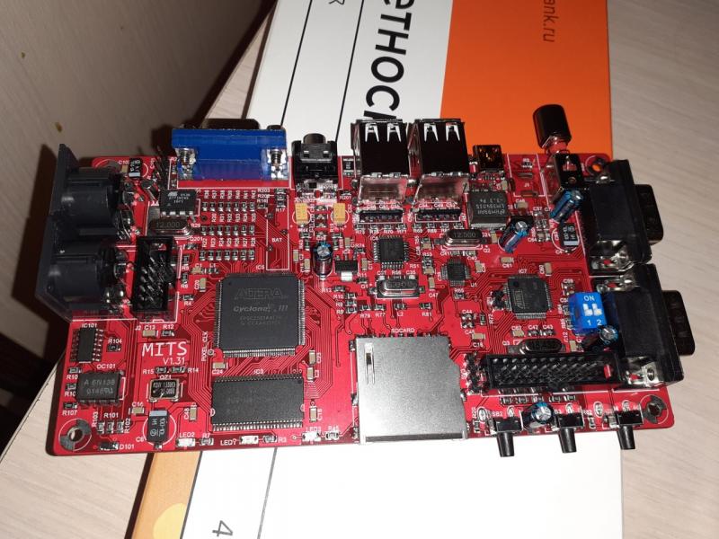

    Добренький вечер, господа!
    Кто может помочь и проконсультировать?
    Есть свежесвобранная плата Mist 1.31 и ряд вопросов перед первым запуском.
    Очень буду признатерел за ответы.
    Вопросы - если конкретика - относительно прошивки альтеры, и прочих вещей.
    Фоточка моей платы:
    Последний раз редактировалось anarchyman; 25.02.2020 в 22:39.
  10. #270
    14.04.2015
    г. Воткинск
    500
    97
    36
    27 сообщений
    Цитата Сообщение от anarchyman Посмотреть сообщение
    Фоточка моей платы
    А почему красная, Павел "в народ" запускал белые? В красной (если это тестовый вариант) есть косяки, о которых писал если не здесь, то в барахолке. А так, по-сути, Альтера сама конфигурируется с карты памяти, при условии что прошит микроконтроллер.
