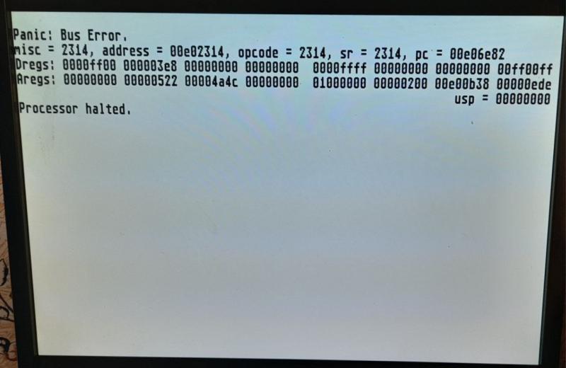

    Пытаюсь запустить плату от Uzix на китайских алишных чипах, пока выходит что-то не особо.
    ARM с помощью брутфорса перемычек JP1 и ERASE спустя N попыток определился, прошился. Зашил последнюю на данный момент прошивку отсюда https://github.com/mist-devel/mist-b...aster/firmware firmware_240405.bin .
    FPGA определяется кактусом через бластер.
    Запаян microSD слот.
    Отсутствует AtTiny и часовой кварц у часов.
    На SD карту кинул вот это https://github.com/mist-devel/mist-b...ter/cores/mist переименовав core_181017.rbf в core.rbf.
    В логе такое:
    Minimig by Dennis van Weeren
    ARM Controller by Jakub Bednarski
    Version ATH240405
    SDHC card detected
    CMD55 (APP_CMD) failed!
    spiclk: 24 MHz
    usb_init
    usb_hw_init
    max3421e_init()
    Chip revision: 13
    busprobe()
    usb_reset_state
    => CONDETIRQ
    busprobe()
    => BUSEVENTIRQ
    usb_configure(parent=0 port=0 lowspeed=0)
    using free entry at 0
    Setting addr 1
    usb_set_addr(new=1)
    USB vendor ID: 1A40, product ID: 0201
    wLangId: 0409
    trying to init class 0
    usb_hub_init()
    -> accepted :-)
    status change on port 7, 0x10301
    Status of port 7:
    connected
    powered
    low speed
    Changes on port 7:
    connected
    dev 1: port 7 connect!
    resetting port 7
    status change on port 7, 0x100303
    Status of port 7:
    connected
    enabled
    powered
    low speed
    Changes on port 7:
    reset
    port 7 reset complete!
    usb_configure(parent=1 port=7 lowspeed=1)
    using free entry at 1
    USB configure error: 13
    Fatal error: 1
    Смущает что как-бы вроде SD видит, но в то же время CMD55 (APP_CMD) failed! . Пробовал несколько SD разных, даже древнюю на 1 Гб - иногда с некоторыми другими пишет Fatal error: 2 , хотя на картах core.rbf есть.

    Честно говоря в растерянности, так как не моу понять что именно у меня не работает, помогите

    Чего-то такое у меня было с TOS в какой-то версии, диск с образом был не подходящий. Попробуйте для начала меню запустить: https://github.com/mist-devel/mist-b...ter/cores/menu
    Вот это ядро menu_240113.rbf берем и переименовываем в core.rbf и оно должно лежать в корне карточки памяти. Больше ничего не нужно. Если запустится нужно пробовать другие ядра из него уже запускать. А дальше уже именно сетап ядра атари курить.

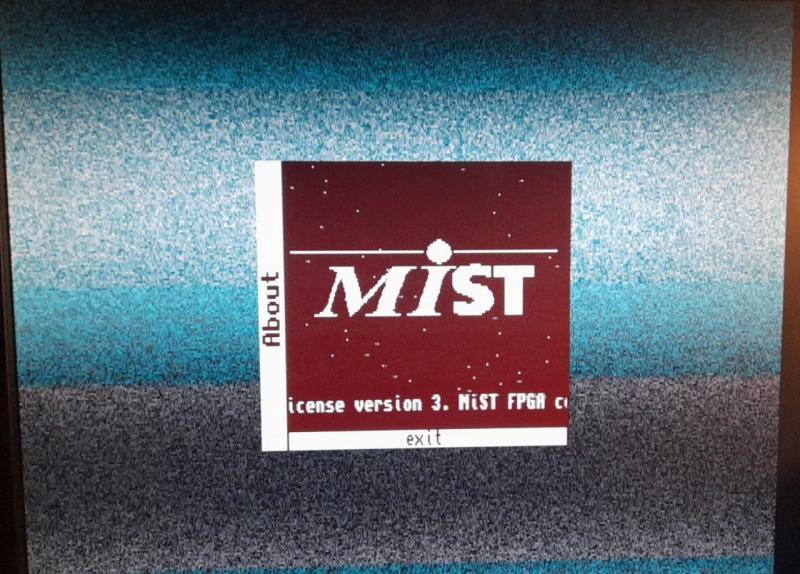

    Проблема в том, что с SD карты вообще ничего не грузится. С USB-флешки грузится раза с 3его-5ого-10ого, а все разы до этого либо fatal error:2 (не видит файлов), либо отваливается на этапе загрузки битстрима в фпга по CONF_DONE is LOW, по STATUS. Но в итоге все-таки с N-цатой попытки core.rbf загружается.
    При этом само меню может: показать системные каталоги и корки на флешке; показать только корки на флешке (а каталоги не показать); не показать никакие файлы (No files). В те редкие моменты когда показывает корки, при попытке запустить любую в логе не может загрузить битстрим, уходит на ребут.
    То есть как будто бы фпга+память работает, а вот ARM чудит в плане SPI и устройств хранения данных. Смотрел осцылом SPI - особо криминала не заметил, да и общается же как-то ARM с MAX и все-таки находит USB флешку. Может быть китайцы прислали не AT91SAM7S256 , а похожий контроллер например с меньшим количеством SRAM ? Но тогда бы наверно вообще бы все падало, а тут вроде как прошивка работает....
    Может быть SD должна быть в FAT16?
    Не понимаю вообщем ничего (
