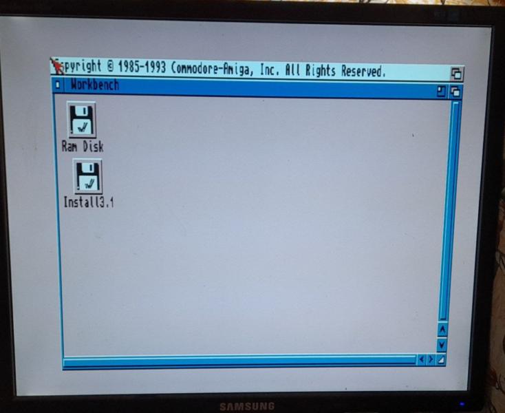

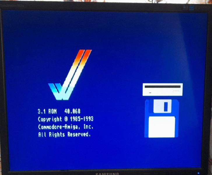

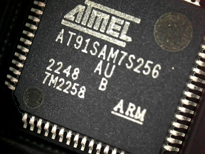

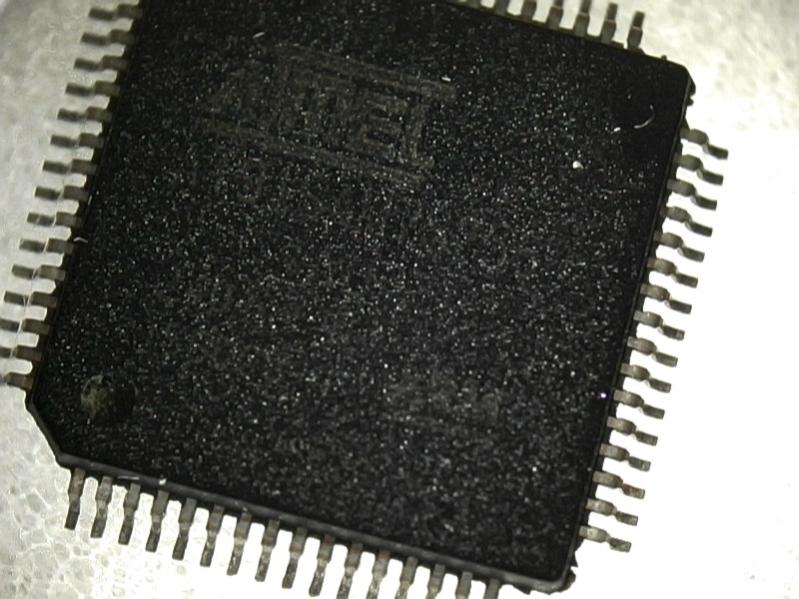

    Приехал новый контроллер с али, махнул - все заработало идеально. Кстати после отмывки платы в УЗ-ванне и солинсе, со старого МК слезла краска и стало отчетливо видно что он пиленный (шлифованный). Уж не знаю что не так было в старом МК но было похоже либо на нехватку SRAM, либо битую SRAM, поэтому творилась дикая дичь при попытках чтения каталогов и файлов с SD карт и USB флешек. Хотя в SAM-BA определялся вроде как AT91SAM7S256, поэтому ID наверное верен (хотя я и не нашел способа его считать из регистра в SAM-BA), но складывалось ощущение что он AT91SAM7S128 или меньше. Или просто глючный. Ладно, не велика потеря (~200 руб). Главное что фпга живая пришла да и другие микры.
