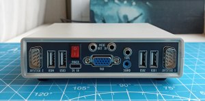

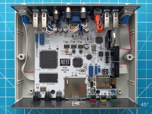

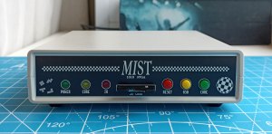

    Публикую новую ревизию C1 платы проекта MIST.1010.
    Основные изменения относительно ревизии A2:
    - Добавлены MIDI вход и выход
    - Добавлена возможность использования WiFi-модуля ESP-12E/F вместо ESP-01
    - Добавлен внутренний 2.54мм хедер с 2xUSB
    - Подтюнены длины сигнальных дорожек SDRAM для максимального соответствия плате MIST 1.3, что позволило повысить максимальную рабочую частоту в тестах памяти
    - Убран PAL-кодер на микросхеме AD724 - т.к во многие ядра выдавали картинку, которую этот кодер не может переварить. Вместо PAL-кодера добавлен простейший ЦАП на резисторах, который может выдавать Ч/Б картинку (нужно включить YPbPr режим), а так же потенциально может выдать цветную картинку при соответствующей доработке ядер
    - USB type C вместо micro USB для питания
    - Светодиоды 5мм вместо 3мм на лицевой панели
    - Множество различных мелких улучшений и доработок
    Полный список изменений, все исходные и прочие файлы, как обычно, выложил на github: https://github.com/UzixLS/mist1010-board

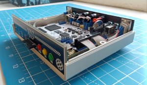

  4. #414
    16.01.2026
    г. Алматы, Казахстан
    Добрый день. При сборке Mist1010 столкнулся с проблемой. Не читает сд карту было перепробовано 4 штуки, микроконтроллер SAM было заменено 3 штуки.
    Прикладываю логи.
    1)
    Minimig by Dennis van Weeren
    ARM Controller by Jakub Bednarski
    Version ATH250908
    SDHC card detected
    spiclk: 24 MHz
    usb_init
    usb_hw_init
    max3421e_init()
    Chip revision: 13
    busprobe()
    usb_reset_state
    Partition Count: 1
    Partition: 0 Start: 129 Size: 3904383
    Fatal error: 2
    2)
    Version ATH250908
    SDHC card detected
    CMD55 (APP_CMD) failed!
    spiclk: 24 MHz
    usb_init
    usb_hw_init
    max3421e_init()
    Chip revision: 13
    busprobe()
    usb_reset_state
    => CONDETIRQ
    busprobe()
    => BUSEVENTIRQ
    -> usb_configure(parent=0 port=0 lowspeed=0)
    using free entry at 0
    Setting addr 1
    usb_set_addr(new=1)
    USB vendor ID: 1A40, product ID: 0201
    wLangId: 0409
    trying to init class 0
    usb_hub_init()
    -> accepted :-)
    Fatal error: 1
    Если пробовать с USB
    Version ATH250908
    SDHC card detected
    spiclk: 24 MHz
    usb_init
    usb_hw_init
    max3421e_init()
    Chip revision: 13
    busprobe()
    usb_reset_state
    => CONDETIRQ
    busprobe()
    => BUSEVENTIRQ
    Setting addr 1
    usb_set_addr(new=1)
    wLangId: 0409
    usb_hub_init()
    -> accepted :-)
    status change on port 4, 0x10101
    Status of port 4:
    connected
    powered
    Changes on port 4:
    connected
    dev 1: port 4 connect!
    usb_release_device(parent=1, port=4
    resetting port 4
    status change on port 4, 0x100103
    Status of port 4:
    connected
    enabled
    powered
    Changes on port 4:
    reset
    port 4 reset complete!
    usb_configure(parent=1 port=4 lowspeed=0)
    using free entry at 1
    Setting addr 2
    usb_set_addr(new=2)
    USB vendor ID: 8564, product ID: 1000
    wLangId: 0409
    usb_hub_init()
    not a hub!
    -> not accepted :-(
    trying to init class 1
    HID: usb_hid_init(2)
    HID: no hid interfaces found
    -> not accepted :-(
    trying to init class 2
    -> not accepted :-(
    trying to init class 3
    -> not accepted :-(
    trying to init class 4
    STORAGE: Vendor: JetFlash
    STORAGE: Product: Transcend 32GB
    STORAGE: Rev: 1100
    STORAGE: Removable: yes
    STORAGE: Capacity: 61685759 blocks
    STORAGE: Block length: 512 bytes
    -> accepted :-)
    Partition Count: 1
    Partition: 0 Start: 8192 Size: 61677568
    Partition type: FAT32
    fat_size: 7528
    fat_number: 2
    fat_start: 9520
    root_directory_start: 2
    dir_entries: 0
    data_start: 24576
    cluster_size: 64
    free_clusters: 963440
    ChangeDirectoryName: / -> / = /
    debug_mode = 1
    Error opening file "/MIST.CFG" (4)
    Unable to identify core (ef)!
    INI_PARSER : Can't open file /MISTCFG.INI !
    loaded_from_usb = 0
    ident = ff
    INI_PARSER : Start INI parser for core "".
    INI_PARSER : Can't open file /MIST.INI !
    sending keymap
    Последний раз редактировалось bumbec; 17.01.2026 в 11:21.
